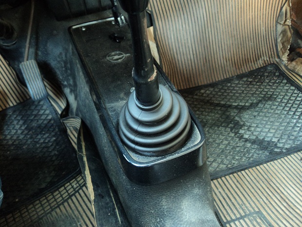

Ciao antonio, come promesso ecco le foto
si tratta della cuffia del semiasse della kadett E
nella parte inferiore ho usato un quadrato di fintapelle nera forata al centro per farci entrare la cuffia e chiudere gli spazi che restavano aperti .(c'è da lavorare un pò per assicurarsi di chiudere gli spazi)
Il collo è un tantinello larghino, ma non fa brutta figura Very Happy
da qualche parte dovevo avere le immagini della vecchia cuffia.... a trovarle Rolling Eyes
Re: Odore di gas di scarico nell'abitacolo.
Messaggio  Skadett66 il Mar 18 Ott 2011, 00:13
eccola qua.... volevo farti notare che sotto la parte inferiore più larga che va a chiudere lo spazio e non fa entrare aria nell'abitacolo c'è anche una fascia più stretta che serve a proteggere dalla polvere e dallo sporco l'innesto della leva nel cambio e funge anche da cuffia di protezione.

Skadett66 ha scritto:Ciao antonio, come promesso ecco le foto
Quindi se io ,nel bordo dove tu hai messo la fintapelle ,aggiungessi uno strato di silicone nero, pensi che tenga?Ti dico questo perche' oggi ho utilizzato una vecchia cuffia cambio che mi ritrovavo nel ripostiglio,l'ho incastrata a dovere e come spessore, ho utilizzato il vecchio bordo restante della vecchia cuffia.Il risultato e' buono, e da pure un sapore vagamente sportivo (come e' giusto che sia dasl momento che e' un 4 porte fastback),la puzza e' davvero diminuita almeno del 70 per cento,un po' ce ne e' sempre, ma da un'auto con 43 anni sulle spalle e con la carrozzeria non proprio al 100 per cento con le relative guarnizioni pressocche' senza tenuta, (tutte quante!!) mi pare di non poter pretendere di piu'.Adesso provvedo a siggillare con dello stucco metallo i vari fori presenti all'interno del bagagliaio dovuti alla ruggine, e vedremo.Ah Gianni grazie come sempre.A proposito, ma da quando ho incastrato megliol questa cuffia, la leva si e' come dire "compattata", e non mi da piu' quella sensazione di leva "quasi mollata" che mi dava prima:e' un bene secondo te?Non e' che sforzo qualcosa?
Messaggio  renato741 il Mar 18 Ott 2011, 13:52
Devi vedere se la leva compie la sua corsa normale per inserire le marce oppure se la cuffia ne impedisce il normale funzionamento e scorrimento , cioè se quando inserisci la 4° (ad esempio) noti che la leva non giunge fino alla posizione estrema perchè rimane "tirata" allora non va bene...
in sintesi, quando muovi la leva per cambiare marcia, la cuffia deve assecondare tale movimento e non ostacolarlo.
Messaggio  Opelista71 il Mar 18 Ott 2011, 22:41
renato741 ha scritto:Devi vedere se la leva compie la sua corsa normale per inserire le marce oppure se la cuffia ne impedisce il normale funzionamento e scorrimento , cioè se quando inserisci la 4° (ad esempio) noti che la leva non giunge fino alla posizione estrema perchè rimane "tirata" allora non va bene...
No Rena':per assecondarlo lo asseconda, ma e' piu' "compattato", tipo macchina nuova:non so se mi spiego:e' che certe cose si dovrebbero avere sotto mano.Ad esempio a freddo e' piu' duro inserire la 2 marcia, ma per entrare entra,non e' tirata.Del resto e' una cuffia di finta pelle,tipo Lancia Fulvia coupe'.
Messaggio  Skadett66 il Mer 19 Ott 2011, 10:43
All'inizio, riguardo alla leva del cambio (corta) della mia kadett B e del difficoltoso innesto della 2^ marcia, difficoltoso perchè la leva stessa urtava il bordo della mensola, avevo pensato di spostare la mensola stessa più verso la parte posteriore dell'auto, avvicinandola verso il freno a mano di circa un centimetro. In questa maniera lo spazio di manovrabilità della leva sarebbe risultato ottimale.... ma: come poter attuare lo spostamento senza rovinare la mensola con buchi supplementari? avrei dovuto fare nuovi buchi sul telaio....
con l'innesto di una nuova cuffia il problema si è accentuato fino a che non ho capito il vero motivo che impediva alla leva di poteri mjuovere agevolmente... premesso che se la menola è stata predisposta in quella posizione vuol dire che così deve funzionare tutto alla perfezione,
la causa era il supporto del cambio rotto che ha fatto abbassare il cambio con tutta la leva al seguito di almeno un paio di centimetri.... dopo aver sostituito il supporto la leva si è rialzata e l'escursione all'altezza del cerchio della mensola è diminuita sensibilmente permettendo un funzionamento più ottimale, pur restando (ma su questo non ci si può fare nulla) una situazione di cuffia molto tirata nelle marce pari rispetto alle marce dispari.
