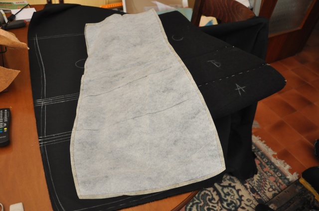

Avevo iniziato il discorso sedili e poi mi son fermato...
In realtà ora son veramente fermo coi lavori perchè ho qualche problema con la macchina da cucire, intanto vi posto un paio di immagini delle fasi precedenti
ero rimasto ad aver "spolpato" i sedili, poi ho aggiustato buchi (se avete altra gommapiuma per i buchi profondi, poi uno strato di ovatta per livellare e non fare scalini) e come si vede dall'immagine su ho applicato dei pezzi di gommapiuma sui cuscini per dargli una forma più "scolpita"
dopodichè ho ricoperto le parti aggiustate con una specie di panno molto morbido in maniera da salvaguardare anche la gommapiuma rimasta che col tempo oramai si sta sgretolando (infatti provvederò a ricoprire tutto il sedile prima di rifoderarlo..)
Con degli stampi che avevo fatto anni fa sulla base dei vecchi rivestimenti ho tagliato invece le parti di stoffa che risulteranno l'effettivo rivestimento esterno del sedile (per i cuscini una specie di alcantara nero, mentre per la struttura ho trovato una specie di skai tipo pelle invecchiata sempre nera)
come si vede dall'ultima immagine il cuscino è rivestito dal panno nero, quella a sinistra invece è la stoffa in alcantara pronta per essere tagliata e poi cucita (le lettere indicano dove andranno a finire le varie parti sul cuscino).
Adesso appena riuscirò a combinare con la macchina da cucire spero di poter andare avanti, anche perchè aver sta cose che navigano per la casa è un po fastidioso...

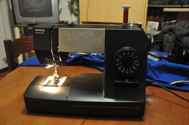

Oilà, finalmente sono ripartito coi lavori ola
Eggià, mi son deciso (o meglio ho potuto farlo) ad acquistare la macchina da cucire e mi son subito dato da fare!
Intanto ecco il nuovo "gioiellino"
non è male, anche se ero abituato alla ghisa, mentre questa è tutta plasticaccia, ho sempre paura che si rompa qualcosa... un pò come le nostre vecchiette rispetto le auto nuove insomma Wink
Comunque mi sembra funzioni abbastanza bene, non ho ancora fatto molto perchè non ho avuto molto tempo (anche qua non è che sia stato così assiduo ultimamente) però vi mostro i primi risultati

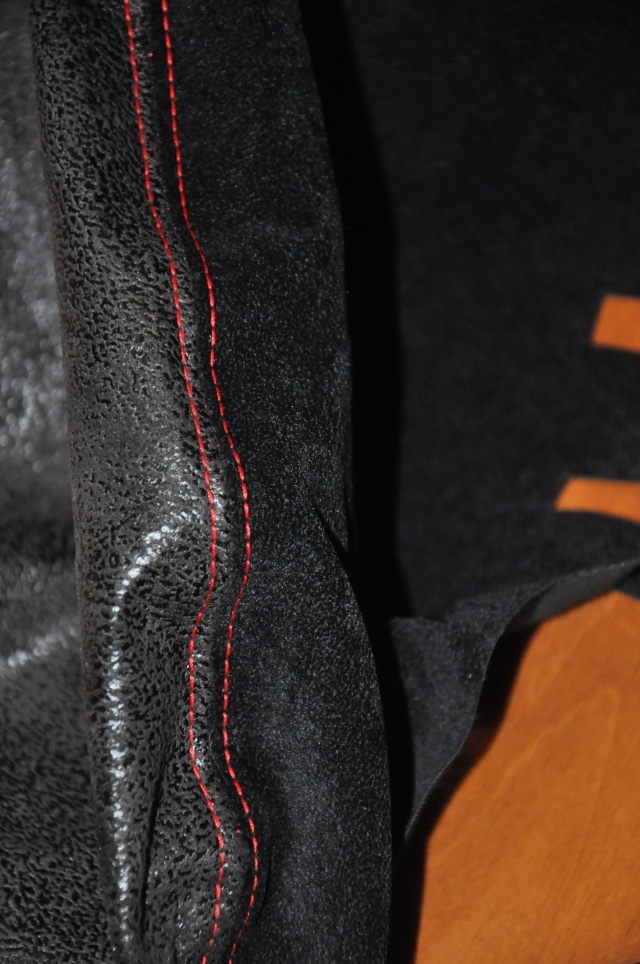

questo è un particolare di uno dei cuscini laterali della seduta, purtroppo con il flash non si apprezzano bene i materiali, come vi avevo detto ho utilizzato una specie di alcantara ed una finta pelle invecchiata, e devo dire che assieme stanno veramente bene! Le cuciture in rosso erano doverose, anche se ammetto che fanno un po Abarth...

Messaggio  Rekordman il Mar 08 Gen 2013, 19:29
Il lavoro mi sembra veramente buono... del resto, è affidato a uno specialista! approvazione approvazione
Bella anche la "macchina" nuova! cheers

Saper cucire a macchina e' qualcosa di risolutorio per definire il restauro interno delle nostre auto:peccato io non sappia nemmeno da dove iniziare.. Mad

Anche a me piacciono le cuciture rosse... anni fa costruii delle fodere in stoffa di jeans nere e mi divertii proprio a cucire delle strisce rosse più o meno come hai fatto tu anche se erano semplicmente decorative poichè la stoffa erera priva di imbottitura Very Happy
