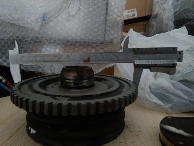

joecatreno ha scritto:Ciao belli, piccolo update delle parti per il motore
Il problema ora da risolvere sarà quello della ruota fonica che in origine era sull'ingranaggio dell'albero motore, dovrò vedere come accoppiarne una all'ingranaggio nuovo
Ecco, siamo arrivati al dunque: oggi mi sono messo un pò a guardare le differenze tra il pezzo originale che ha già nella fusione la ruota fonica ed il nuovo pezzo che ne è sprovvisto. Fortunatamente sembra che alcune quote, tra cui quelle che interessano a me, siano rimaste invariate per cui stavo iniziando a pensare di "recuperare" la ruota fonica dal pezzo originale e fissarla sul pezzo nuovo. Ora il problema più grosso sta nel tagliare la ruota dal resto dell'ingranaggio e rialesare il foro centrale in maniera da farla entrare nel nuovo ingranaggio
praticamente domani porto la parte originale a lavoro e, se ha disponibilità un mio collega che usa il tornio, vorrei provare a fare l'operazione di taglio... mah, speriamo bene Rolling Eyes
Numero di messaggi : 1427

eh, finalmente è andata! Wink  Non grazie al collega di lavoro, ma fortunatamente ad una piccola ditta attaccata alla nostra che ha dei macchinari a controllo numerico...
cheers non l'ho ancora accoppiata con le viti, aspetto di vedere con i più esperti come e dove fermare la ruota fonica al resto, comunque mi sembra sia venuto un ottimo lavoro!  Wink

dipende dalla centralina che userai, cmqe opel mi pare usi 60° prima del pms. Quindi il dente che manca lo metti a ca. 60° in anticipo. Poi con la centralina aggiusterai l'offset.
Beh, come da "programma" useremo una Megasquirt (l'ho ordinata da poco, appena arriva parleremo meglio nei dettagli Wink ), comunque visto che c'è la possibilità di mettere la ruota fonica in una posizione "comoda" (capisco che alla fine può essere una cosa irrilevante visto che è settabile con la centralina...) perchè non farlo? Very Happy
