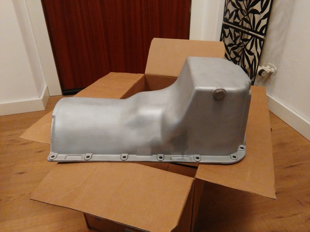

Una decina di giorni fa finalmente ho fatto un bel carico di pezzi del motore da portare in officina, con la scusa ho testato la capacità di carico della nuova Astra Karavan Wink entrata da poco in famiglia e, non c'è che dire, è veramente elevato approvazione approvazione
Oggi invece è arrivata la coppa che ho dovuto prendere in sostituzione, è decisamente messa meglio ed è stata sabbiata
l'unica pecca è l'astina del livello olio che è rotta in due Rolling Eyes vedremo se va bene quella dell'altra coppa...

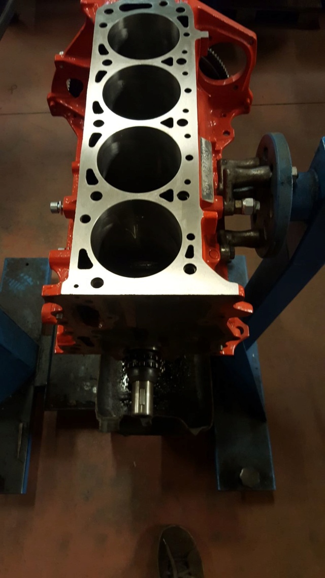

Cari ragazzi,
volevo felicemente comunicarvi che il mio caro meccanico ieri ha iniziato i lavori di assemblaggio del motore!! Yahoo! cheers cheers
In questi giorni cercherò di passare da lui per vedere come va e se ci sono problemi con i pezzi presi (o se ne mancano... Rolling Eyes ), ma intanto giusto due immagini che mi ha girato del blocco I love you I love you

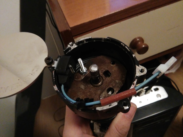

Rieccoci, allora piccolo aggiornamento per quanto riguarda una delle componenti "fatte in casa" per l'iniezione, cioè il sensore di posizione del camme. Questa lettura servirà a pilotare gli iniettori, cioè li faremo lavorare solo nel momento in cui le valvole di aspirazione saranno aperte Wink
Abbiamo trovato un sensore che facesse al caso nostro, economico e facile da recuperare
oggi mi sono messo di buona lena ed ho tagliato e modificato la staffa che teneva il sensore per farla stare nella "scatola" dello spinterogeno. Oltretutto ho dovuto togliere il perno che pensavo di usare come riferimento di lettura del sensore e sostituirlo con una vite fatta passare per uno dei buchi già esistenti sulla piastra dove erano posizionate le puntine e tutto il resto, questo perchè il perno che avevo lasciato era troppo vicino alle pareti della "scatola" e non riuscivo a far stare il sensore
come si vede la vite passa ad un paio di millimetri dal sensore, adesso dovremo fare un paio di prove con un multimetro per verificare che il sensore riesca a leggere il passaggio della vite o se c'è bisogno di avvicinarla ancora, staremo a vedere  Wink
Numero di messaggi : 1427

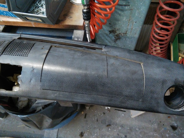

E' un po che non aggiorno il topic, in realtà purtroppo non c'è molto da aggiornare visto che il motore è fermo da quella volta... Sad
Più che altro ho fatto un paio di acquisti secondari e, vista la dimensione notevole della centralina, avevo iniziato a pensare a dove alloggiarla, problema tutt'altro che scontato.
In origine la centralina è montata dal lato passeggero sotto al cruscotto, sul fianco destro sotto la copertura dove è solitamente posto il libretto dei tagliandi, per capirsi  Wink
come vedete in questa foto di repertorio, è quella scatoletta color argento. Il problema è che la Megasquirt è notevolmente più ingombrante in altezza e, oltretutto, trovo che quella non sia una zona proprio ottimale per proteggerla dall'umidità o da eventuali infiltrazioni. Quindi ho pensato di creare un alloggiamento alternativo all'interno del cruscotto stesso (alla fine comunque, ho più o meno lasciato perdere questa via) ed utilizzando il vecchio cruscotto crepato ho fatto alcune prove
alla fine questi cruscotti non sono altro che una lama d'acciaio rivestita in espanso, così ho trovato nella zona fronte passeggero una papabile soluzione per l'alloggio. Volevo però la possibilità di poter accedere facilmente alla centralina e cercare di lasciare il più possibile inalterato il design del cruscotto, così dopo aver tagliato con la flex la porzione necessaria, ho fissato quattro piccole staffette sul retro della parte che resterà fissa e sulle staffe ho messo quattro inserti filettati per poter poi avvitare il coperchio.. sì, non si capisce niente da questa spiegazione, ma ci sono le foto  Embarassed
alla fine in ogni caso, ho praticamente scartato questa idea, perchè nonostante tutto il posto che ricaverei non è abbastanza ampio per farcela stare sicuramente; è molto probabile che alla fine la metteremo sotto la cappelliera, o comunque nella zona posteriore, anche se tirare tanti cavi così lunghi non è proprio il massimo... vedremo Rolling Eyes
Se avete notato, oltre ad aver fatto il portellino per la centralina, su quel cruscotto ho tolto anche le bocchette di ventilazione centrali: l'ho fatto perchè ho voluto acquistare una radio di quelle "moderne" con android, quelle con schermo per capirsi come fosse un piccolo tablet, anche questo per poter avere accesso immediato alla centralina senza dover per forza portarsi dietro un computer portatile (beh, ovviamente anche per tutte le altre comodità). So che molti storceranno il naso e li capisco, però un pezzo moderno all'interno di un contesto antico ci sta, dai Wink
Ho girato a lungo perchè solitamente queste radio sono DIN2, mentre io ne volevo una con DIN singolo ed ho trovato questa che è un'ottimo mix
Alla fine comunque ho scartato anche qua l'ipotesi di sacrificare le bocchette, per cui troverà posto probabilmente al solito posto dove starebbe la radio, anche per non avere questo impatto troppo moderno proprio sotto gli occhi Neutral
