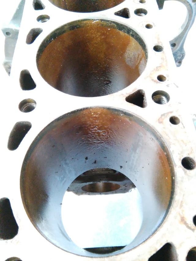

Oilà, dopo tanto tempo aggiorno un pò il post, in realtà non è che ci siano molte novità, più che altro qualche nuovo acquisto:
mi è capitata l'occasione di un blocco motore 2.0E già rialesato a 96mm (si voleva portare il motore a 2.500cc, per cui alesaggio 97mm con l'albero del 2400cc) così da risparmiare qualcosa in rettifica e anche dal punto di vista "smontaggio" del motore, visto che è "nudo e crudo" Wink
mi sembra in ottime condizioni e sono contento che per fortuna chi me l'ha venduto si sia preso la briga di ingrassarlo con del protettivo sulle canne dei cilindri (w i crucci cheers ).
La cosa curiosa è che alla fine il blocco così com'è pesa praticamente come la testata completa, insomma mi aspettavo pesasse di più! Anche le dimensioni: senza gli accessori è piccolino tutto sommato I love you
Insomma, tornando al discorso principale, stavo pensando che forse mi è più conveniente ricostruire un motore recuperando i pezzi che mi servono, che mettere mano al 2400 completo che ho già, visto che la testa è già fatta e in realtà l'unica cosa che rimarrebbe da recuperare è l'albero stesso ed il coperchio della distribuzione a catena...
