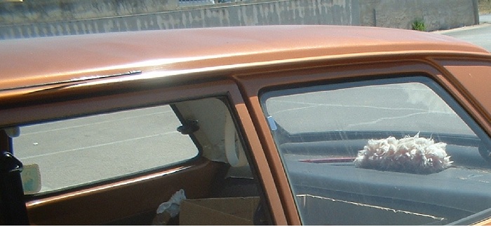

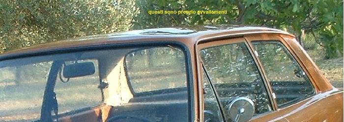

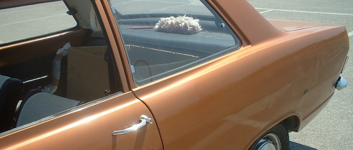

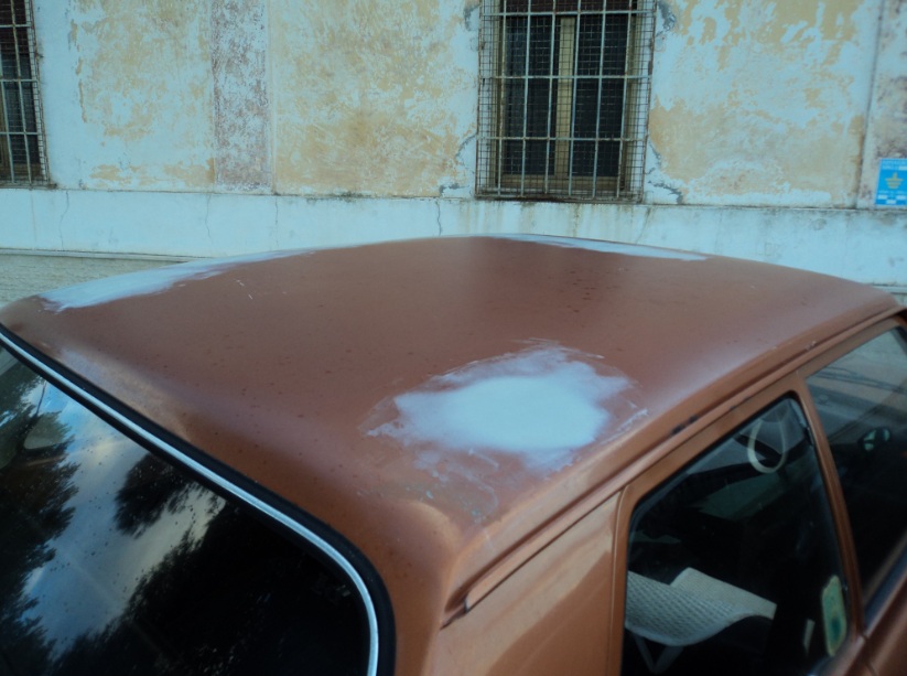

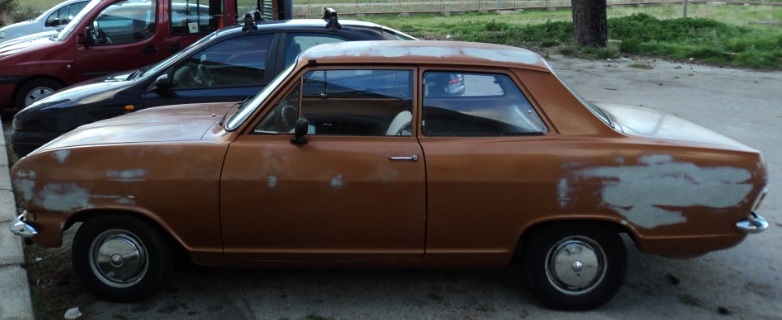

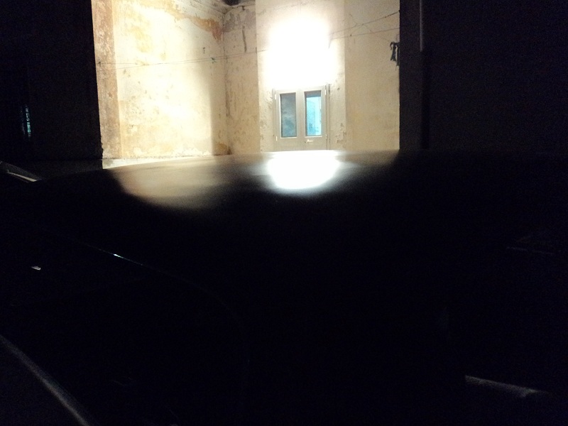

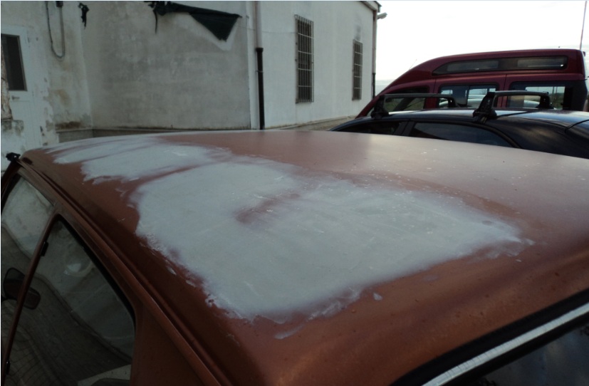

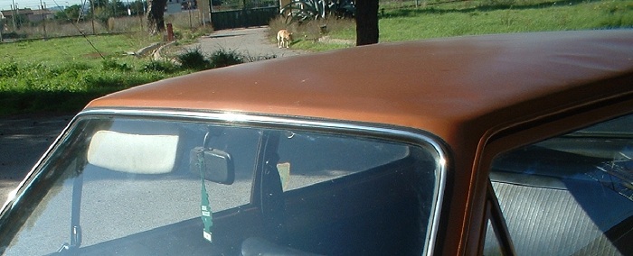

il tetto era abbastanza opacizzato e la gravità delle ammaccature si evidenziano con la superficie bagnata
come nell'ultima foto, ma non è stato tanto sistemare le ammaccature più evidenti quanto quelle appena accennate che è davvero difficile individuare
se la superficie non diventa almeno un pochino lucida... un tetto che andava sostituito oppure "intonacato" ed io ho dovuto per forza scegliere la seconda soluzione anche perchè se tiro fuori un avvallamento se ne crea un'altro affianco e così via...

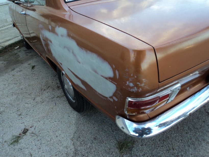

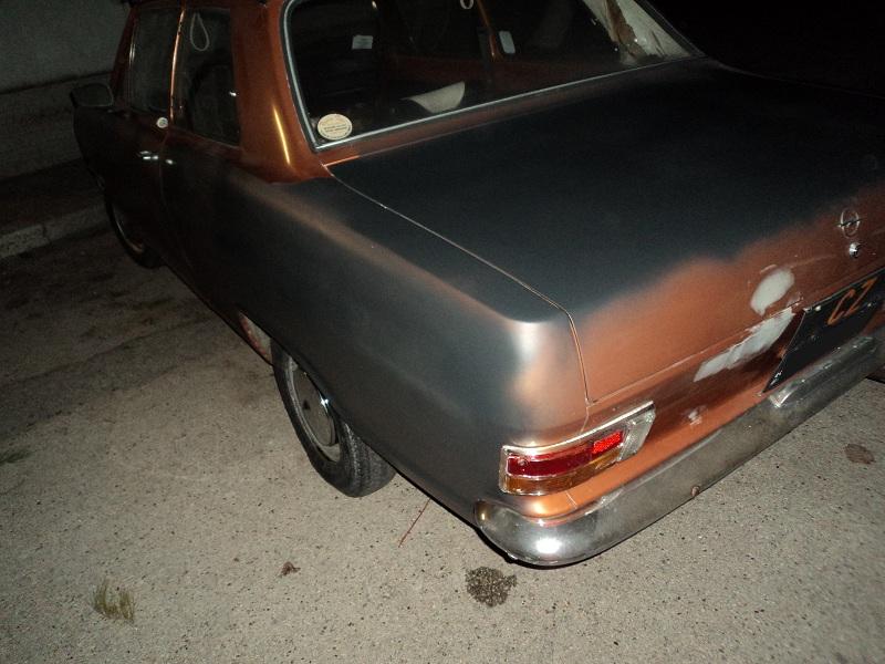

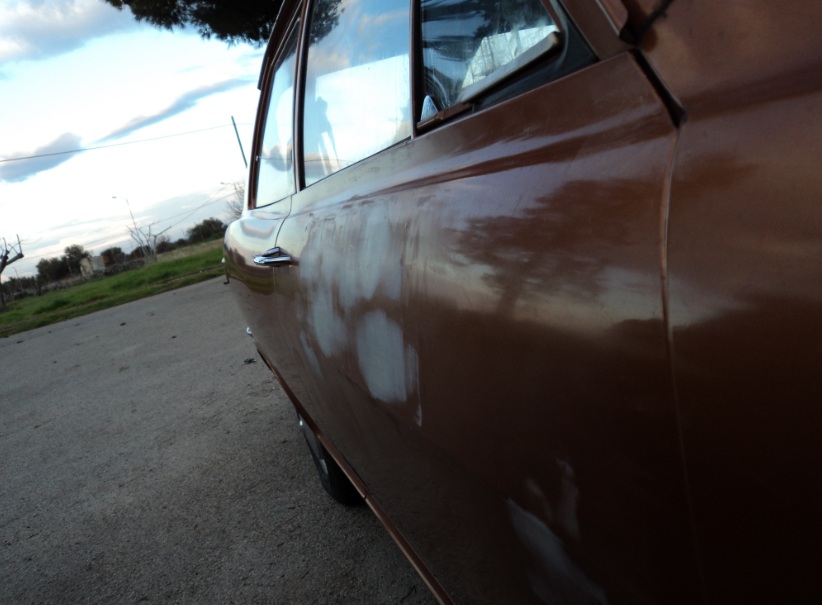

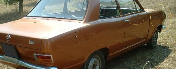

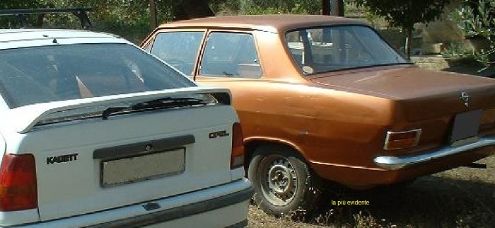

altra nota dolente il fianco sinistro posteriore, strisciato e rientrato di un paio di centimetro... riportare alla giusta linea per me che non sono carrozziere era un qualcosa da inventare e non sono nemmeno sicuro di esserci riuscito anche se a prima vista sembra tutto ok
va detto che successivamente ho lavorato proprio all'ultimo particolare perchè ancora la linea del profilo laterale non mi convinceva

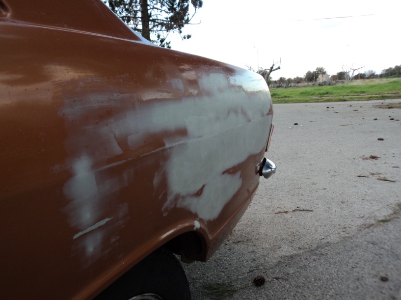

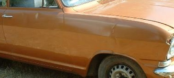

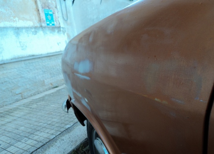

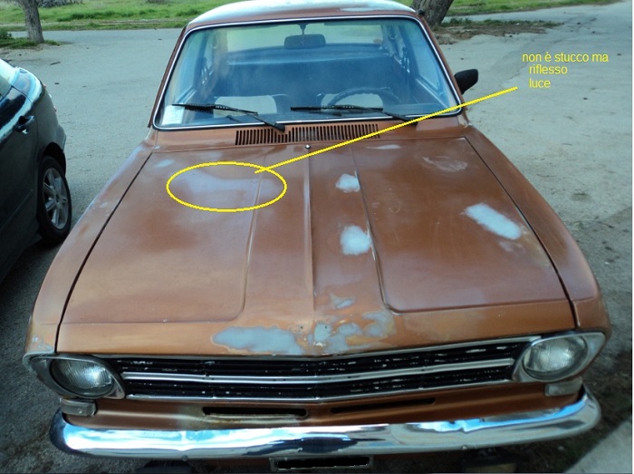

entrambi i parafanghi anteriori risultavano deformati con piccole ammaccature, il dxx sarebbe stto più opportuno sostituirlo, anche perchè corroso nella parte in cui si fissa sotto la macchina, volendo si trovano le apposite "pezzette" di riparazione, io ho usato un lamierino e in attesa di comprare questa benedetta saldatrice a filo ho messo i rivetti. Le due portiere presentavano piccoli bolli, ma per il DX i bolli erano qualcosa di più ch sottopost ad un rflesso di luce particolari sgraziavano la linea della macchina, mentre una impercettibile strisciata sul fianchetto DX costringe ad una ripassata di stucco per ripristinar la giusta bombatura, servizio che ad oggi è l'unico rimasto da fare rispetto al resto.

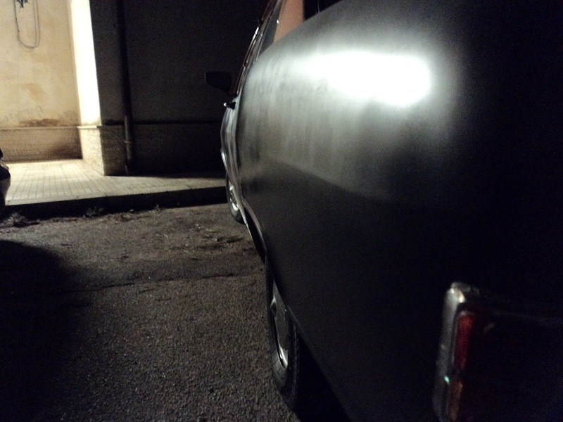

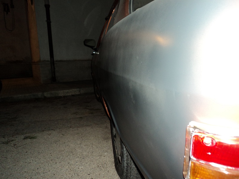

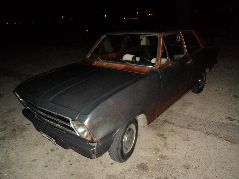

come fondo mi è capitato quello grigio scuro, spero che non sia stato uno sbaglio e che non influisca sulla brillantezza del colore della vernice che passerò alla fine (per la cronaca sarà la stessa colorazione originale)

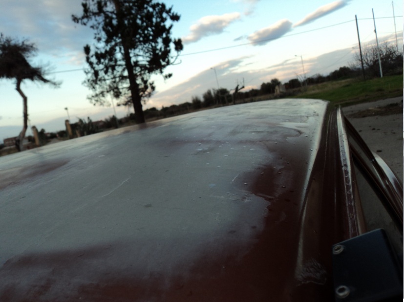

L'ultima foto è il tetto, tenete presente che ci sono alcune differenze di riflesso della vernice per cui sembrano esserci diverse ammaccature ancora... in realtà ce ne sono ancora alcune, ma sono quelle che non si vedono Rolling Eyes scratch
Difficilmente potrò ottenere la perfezione specie del tetto, però posso ritenermi lo stesso soddisfatto perchè prima era proprio inguardabile.

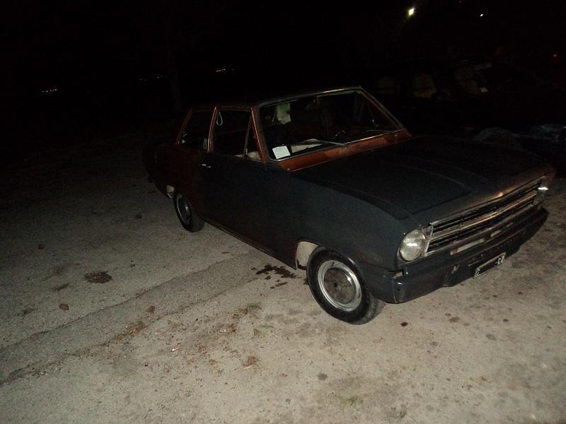

grazie per i vostri incoraggiamenti, adesso è praticamente tutta grigia, anche il montante del padiglione, di bronzo sono rimasti gli interni e la griglia anteriore davanti al parabrezza (devo lasciarmi qualcosa per provare la nuova tinta no?) qualche punto da rivedere, ritocchino di stucco e ulteriore scartavetrata, ci vorrebbero almeno un paio di barattoli di vernice, un paio di chili visto che per il fondo un chilo è bastato a stento, pistola nuova col serbatoio in alto e un locale adatto, oppure un carrozziere che si accontenta della mano d'opera...

Bravissimo gianni, hai steso e carteggiato ottimamente lo stucco, complimenti sinceri, hai un'ottima manualità! Wink

vedremo poi se non ci saranno sorprese quando passerò la vernice che una volta essiccata è implacabile... per esempio quando riverniciai un paio di portiere per la mia ex tipo (nel senso di ex macchina) come si notavano le leggerissime carteggiature rispetto ai punti dove non avevo fatto alcun passaggio, però è anche vero che verniciai direttamente sulla vernice vecchia senza passare il fondo. Ora mi toccherà carteggiare per bene, se qualcuno mi conferma che la grana 800 è adatta oppure meglio qualcosa di ancora più fine, ma poichè si sono creati in alcuni punti una serie di puntini in rilievo, o perchè ho messo troppo catalizzatore, o perchè a tratti il vento mi ha disturbato durante la fase di spruzzatura, più tardi vi mostro qualche altra foto tutta grigia.

Certamente, il fondo è necessario per attenuare i difetti, ma è fondamentale una corretta carteggiatura. Io usavo carta da carrozziere in umido. Per ottenere un risultato ancora migliore, bisognerebbe passare sul fondo un velo di vernice in contrasto cromatico e poi carteggiare con tampone: in questo modo le zone "depresse" risulterebbero evidenti perché il colore di fondo vien fuori per prima nelle zone in rilievo.
800 è una grana da preparazione, devi fare una passata finale con la 1000. Wink

mixkadett76 ha scritto:Certamente, il fondo è necessario per attenuare i difetti, ma è fondamentale una corretta carteggiatura. Io usavo carta da carrozziere in umido. Per ottenere un risultato ancora migliore, bisognerebbe passare sul fondo un velo di vernice in contrasto cromatico e poi carteggiare con tampone: in questo modo le zone "depresse" risulterebbero evidenti perché il colore di fondo vien fuori per prima nelle zone in rilievo.
Ovviamente ho usato la carta in umido anche perchè usarla a secco è sconveniente, va bene per le prime 10 passate al massimo, poi i depositi si accumulano tra i grani facendo diventare irregolari le passate successive dando origine alla foramzione di solchi e quindi alla necessità di stuccare nuovamente. Va bene quindi solo per sgrossare.
Carteggiare in umido è quindi fondamentale. Avevo chiesto al rivenditore una serie di fogli di carta media e una sottile, includendo anche quella più sottile, ma chissà perchè si era fissato a chiedermi la gradazione, a nulla è servito dirgli che se fossi stato esperto gliel'avrei detta direttamente io, comunque alla fine mi aveva dato proprio la 800, quindi non basta... mi era sembrata in effetti un pò troppo aggressiva e molto simile alla 250 che avevo usato come media.

ecco... fatte in un momento in cui tutti mangiano o riposano, rimossa momentaneamente la soggezione di farmi vedere dal vicinato scattare le foto (non tutti apprezzano questa passione) ecco com'è adesso...
entrambe le lame sono quelle vecchie, da sostituire con un paio che ho da parte nuove. Devo dire però che il paraurti anteriore lo avevo recuperato brillantemente quando presi la macchina due anni e mezzo fa raddrizzandolo in maniera più che soddisfacente, ma qualcuno ha pensato bene di colpirlo proprio al centro deformandolo e piegandolo decisamente al centro in una maniera più difficile da riprendere rispetto a prima... La mia preoccupazione è proprio che una volta messa per bene in ordine durerà quello che durerà... Rolling Eyes ma ahimè devo accettare per forza questo rischio altrimenti sarebbe meglio trovarmi un altro passatempo.
Oggi c'è un vento infame e non è consigliabile per me lavorarci su per carteggiarla... al 90% mi ritroverei con le fitte e i dolori intercostali di cui spesso soffro quando mischio sforzi, sudate e colpi d'aria No
Sembra una macchina dei tempi della guerra?
