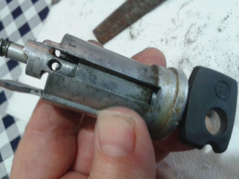

Riprendo questo vecchio post dopo essermi imbattuto in un blocchetto di avviamento recuperato da una kadett C in condizioni pietose, completamente bloccato, e riportato a nuova vita e avendo scattato alcune foto possono tornare utili per chi dovesse avere problemi con questo tipo di aggeggio
Nella foto si può osservare benissimo il foro a cui si faceva riferimento dove infilando un attrezzo (es. brugola, cacciavite o tubicino di dimensioni idonee) cosa bisogna cercare di ottenere giocando all'interno del foro?
lo scopo di infilare un attrezzino nel foro è quello di abbassare quella linguetta metallica che vedete qui sotto nelle due diverse posizioni
una volta sbloccato con la chiave nella prima o seconda posizione viene via il gruppo così:
per accedere poi ai piolini come spiegava Mixkadett bisogna estrarre ulteriormente il nottolino e per farlo bisogna agire sul perno che lo vincola nella parte inferiore
attenzione a non perdere la mollettina attaccata al pioletto
e questi sono i piolini da smussare con una lima come spiegato da Mixkadett in caso volessimo adattare la chiave delle portiere in un eventuale nuovo e diverso cilindretto per l'avviamento
Per la cronaca questo blocchetto come anticipato era bloccato dalla ruggine e dopo aver fatto agire lo svitol sono riuscito a recuperarlo, ma con la vecchia chiave originale non andava bene in quanto l'usura della parte seghettata aveva raggiunto un tale livello che nnon era più garantito un funzionamento fluido della chiave che girava un po' forzatamente a seconda se era più o meno infilata... avevo a disposizione alcune chiavi vergini e l'ho quindi duplicata riuscendo a riprendere i margini dell'usura ed avere quindi un buon funzionamento... daltronde ho potuto constatare a vista diretta quali erano i punti n cui intervenire con la lima sulla chiave rispetto ai piolini
Visto che c'ero ho dato una sistemata anche al blocchetto dei contatti perchè chi usava l'auto sulla quale era montato aveva fatto il ponticello per l'avviamento.... una prova col tester mi ha dato conferma che l'avviamento era bruciato...
Questo della kadett C è del tipo a tre contatti (sulla kadett E sono di più)
mi sono fatto coraggio e l'ho smontato, agendo sulle tre tacchette laterali con dei cacciavitini, allargando un pooco e la piastra con i contatti è venuta via
si notano le superfici bruciate
attenzione che dove vedete la molletta all'interno cè una pallina d'acciaio, non perdetela
ho puilto tutto e rimontato... la prova col tester ha dimostrato che ora tutto funziona
va detto che con l'utilizzo frequente finisce che si usura la sede dove va a fare perno il gruppo della chiave e questo crea dei giochi che fanno in modo che il contatto dell'avviamento tocchi appena appena, questo sfiamma e annerisce il contatto...
Spero che queste immagini possano servire da riferimento per lavori futuri

riuscire a duplicare la chiave con una semplice lima poi è stato fantastico... nella foto si vede che ho evidenziato sulla lama le parti dove bisognava intervenire
appena metterò mani sul blocchetto della kadett E metterò altre foto anche per fare un confronto (il blocchetto di avviamento è leggermente diverso con più contatti

sotto a sinistra il gruppo della kadett E e a destra quello della kadett C che già conosciamo.... le differenze principali sono il diverso disegno della sede dove è alloggiato il tassello bloccasterzo (non saprei dire se influenzi o meno una eventuale intercambiabilità tra i due modelli)
Le misure sembrano essere identiche, lunghezza di 8 cm per entrambi e sembra essere coincidente anche la posizione del tassello bloccasterzo.
Lateralmente si osserva un diverso andamento dei due profili
in particolare c'è questo forellino che non ricordo a cosa serve, ma resta identico il sistema di espulsione del nottolino con la chiave rispetto al blocchetto della kadett C
completamente differenti i collegamenti elettrici...
mentre la kadett C ha i fili fissati a monte sul blocchetto di avviamento e una morsettiera a valle, la kadett E ha dei faston con i contatti sui quali si applica la morsettiera con i fili
tre soli contatti per la C (alimentazione al quadro e poi start), 5 contatti per la E con una diversità di funzioni... i due contatti più in basso al centro n.2 e n.3, sono normalmente chiusi quando la chiave viene tolta o resta nella posizione iniziale e poi restano aperti nelle altre posizioni...
con la chiave nella seconda posizione si chiudono invece i morsetti 1, 2 e 4....
nella posizione di avviamento restano chiusi i morsetti n.1 e n.2 insieme al n.5 mentre contemporaneamente viene escluso, e quindi lasciato aperto il numero 4 (i effetti mentre durante la fase di avviamento si escludono alcuni utilizzatori funzionanti in quel momento)
Per la cronaca ho provato a scambiare i due blocchetti con i contatti elettrici e si adattavano alla perfezione
