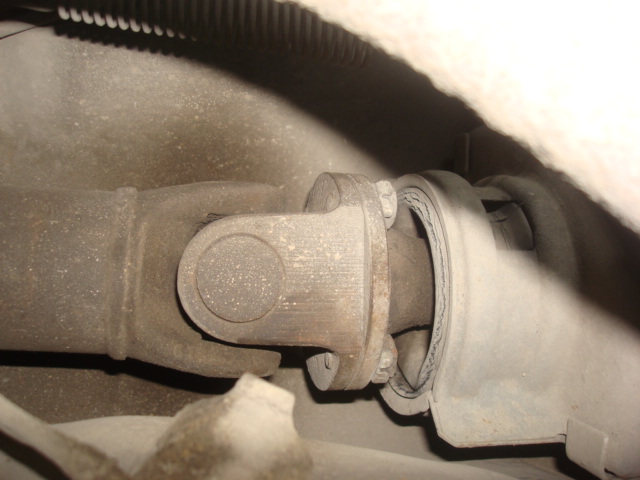

una controllata al giunto della trasmissione. Sentivo qualche rumorino strano, meglio quindi verificare...
ecco, in effetti la crociera presenta del gioco, dovrò quindi cambiarla. A dire il vero qualche giorno dopo ho poi montato una trasmissione completa, visto che l'avevo tra i ricambi. Anche il buon Birba mi ha dato una mano! mi piace!
