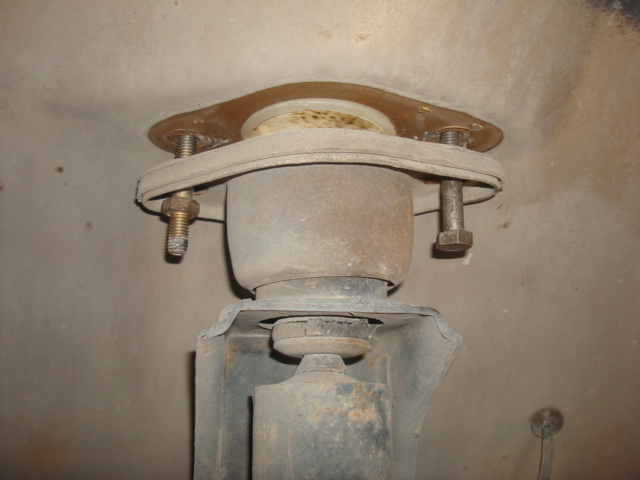

dopo aver quindi tolto le viti che accoppiano il motore con il cambio saremmo quindi pronti per scendere quest'ultimo, ma per la kb non è proprio così... infatti il tunnel che sovrasta il cambio è molto vicino ad esso rendendo molto poco agevoli le manovre di discesa e risalita. Per fare le cose in maniera semplice occorre quindi abbassare la culla anteriore per distaccare il gruppo motore/cambio dalla lamiera del tunnel. Sembrerebbe una grande complicazione ma non è così. Basta togliere i dadi posti dalla parte opposta di queste viti...
Altre due sono dall'altro lato, sotto il servofreno. Poi ci sono quelle che sostengono il tassello dell'ammortizzatore..
metto quindi delle viti più lunghe che faranno da guida, così quando rialzerò la culla non avrò alcuna diffioltà nel rimontare le viti originali. Già si vede la culla abbassata di qualche centimetro..
