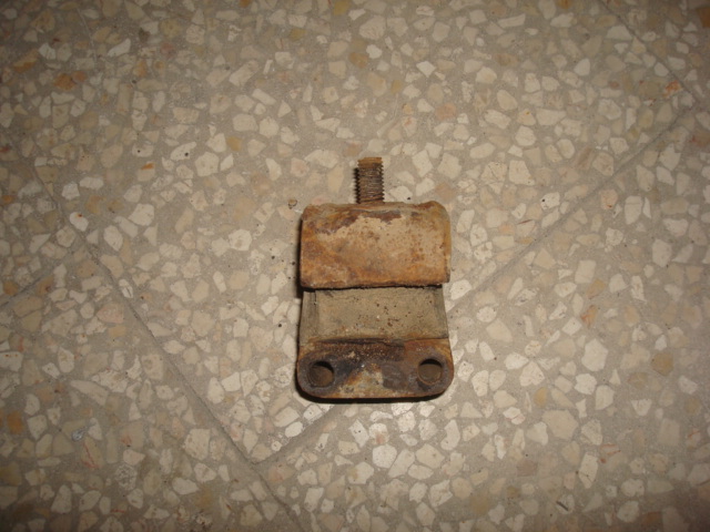

Ciao Gianni, se può esserti utile posso darti qualche misura di massima presa da un supporto usato in mio possesso, quindi potrebbe variare di qualche millimetro:
altezza 70mm
larghezza della testa (dove poggia sulla staffa) 65mm
larghezza piede (dove ci sono i due fori) 34mm
lunghezza perno filettato 15mm
Anche il mio supporto è tutto pieno e proviene da una Kb1100.Ti confermo che per sostiuirlo (almeno dal lato del filtro olio) occorre smontare l'intera staffa. Se il tuo motore ha ancora le viti originali dovrebbe portare le viti con testa (millerighe), simili al collettore di aspirazione per intenderci. Per far si che il motore non si muova di molto puoi mettere anche una bella striscia di legno, a misura, tra la coppa e il telaietto della sospensione. Se hai il martinetto,come detto da Fabio, è sicuramente più semplice e modulabile.

Gianni, ti invio due foto del mio supporto, magari ti possono essere utili. L'altezza del supporto di 70 mm è stata presa dalla testa alla base e non fino al centro foro, quindi credo che sia la stessa...
Numero di messaggi : 1662

mi sembrano uguali, considera che quello tuo è già "schiacciato" dal peso e dal tempo mentre il mio è fresco fresco nella massima espansione e quindi con le misure ci troviamo perfetto! notavo anche quella forma a "triangolo" piena, mentre ad incuriosirmi è quello montato sulla mia auto che è vuota in quel punto (almeno a vista sembra vuota)
mi sto facendo l'idea che la vera differenza stia solo nel perno della testa più lungo...

Belle le piastrelle in graniglia!
Questo è indubbiamente il supporto della B per il motore aste e bilancieri (1.0, 1.1, 1.2 non fa differenza) destro e sinistro uguali ma quello lato guida è meno accessibile per via del piantone sterzo. Gli OHC hanno i supporti differenti e pure l' intera traversa che li sostiene.
