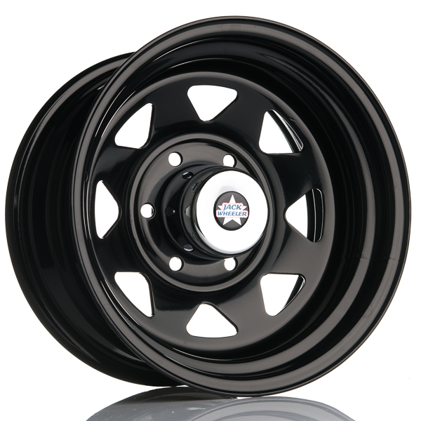

http://www.wellerwheels.com/
è il costruttore che faceva i cerchi per Mattig.
Oggidì ha ristretto la scelta...
rek-d- Numero di messaggi : 495
Età : 57
Re: La mia Manta!
rek-d ha scritto:questo:
Re: La mia Manta!
molto belli quelli della gt!
quelli anatomici non mi piacciono mi fanno troppo moderno come stile..
comunque mi informerò ma credo opterò per tenere gli originali! e farli rivestire... ho scoperto che il fratello di un amica di mia madre fa il tapezziere... magari riesco ad avere un prezzo amico!
Per quanto riguarda i cerchi ho trovato un officina che me li fa partendo da un cerchio da fuoristrada! modifichiamo la foratura e il canale!!!
