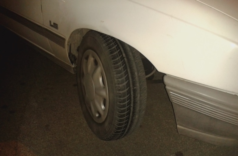

Voglio raccontarvi, e per fortuna posso farlo, ciò che mi è accaduto per colpa di un cedimento di un pezzo di lamiera dovuto a non so bene quale causa, se cedimento per stress dopo 600.000 km oppure una vecchia botta rimediata sulle sospensioni che, col tempo, ha cominciato con una piccola lesione fino a far collassare un pezzo importante che sostiene l'intero mozzo ruota.
Tutto è cominciato quando un giorno ho sentito degli strani scricchiolii nella parte anteriore destra in fase di partenza. Conscio che poteva trattarsi di una testina sono sceso dalla macchina ed ho fatto pressione sulla sospensione anteriore destra percependo nettamente le vibrazioni dovute agli scricchiolii sulle mani. Ingenuamente ho attribuito lo scricchiolio ad un errato accoppiamento tra parafango e un altro componente che poteva essere il fanale anteriore oppure la lamiera interna dato che il parafango stesso non ha più la sua linea originale in quanto danneggiato da un urto nel parcheggio.
Invece il giorno dopo è successo l'imponderabile, ciò che non dovrebbe accadere mai... su un tratto sconnesso ho sentito una botta sotto la vettura e la ruota anteriore destra inchiodare, per fortuna tutto questo in un tratto dove percorrevo a velocità ridotta, ho avuto modo così di controllare la vettura e rientrare in un area di servizio dove mettermi parcheggiato in sicurezza.
Quando sono sceso dalla vettura ecco cosa ho visto:
osservate in questa foto scattata il mattino seguente l'anomala posizione della ruota
guardando sotto la vettura la prima cosa che è balzata agli occhi è stato il semiasse a terra
ma da un attento esame guardate il particolare della stessa foto evidenziato qui sotto:
è il pezzo di lamiera che si è rotto, forse chissà pure da quanto tempo, sul quale è attaccato il braccio della sospensione. La rottura ha fatto allontanare il mozzo dal gruppo cambio-differenziale provocando l'uscita del semiasse dal suo alloggio naturale, ma non solo.... facendo cedere anche la parte superiore del pezzo sostenuto sul longherone, strappando la lamiera e facendo spostare indietro l'asse della ruota che è andata a toccare il passaruota interno, provocando il bloccaggio...
Sotto l'immagine della lamiera tagliata sul longherone... era quella, in pratica, che scricchiolava dal giorno prima...
(con la freccia si evidenzia la parte corrispondente a quella indicata nella precedente foto)
Si può fare un raffronto su come si presenta quello rotto destro rispetto a quello sano a sinistra...

Dopo 26 anni per la prima volta la mia kadett su un carro attrezzi con destinazione autocarrozzeria
Per rimetterla a posto è stato sufficiente saldare tutto ciò che si era rotto rinforzando la parte inferiore... rifatta la convergenza e la macchina ora è di nuovo a posto...

Vittorio solo ora che l'ho visto con i miei occhi so dove guardare, eppure per la particolare conformazione della parte interessata, non sempre è facile capire fino in fondo se c'è una lesione, a meno che non è evidente....
Una cosa è certa, non succede da un momento all'altro, ci sono gli scricchiolii che ne anticipano il cedimento totale, per cui bisognerebbe non sottovalutare i rumori che si producono quando rilasciamo la frizione e l'auto parte.
In questo caso i rumori sono incominciati un giorno prima, sicuramente aveva già ceduto la parte inferiore, tutto lo sforzo per tenere la ruota in asse è stato trasferito sull'attacco superiore saldato al longherone finchè non si è strappata la lamiera.
Un mio amico mi ha confermato di avere avuto questo cedimento, ha guardato nella mia macchina dicendomi proprio che erano quelli i punti interessati, a lui però lo spostamento della ruota verso l'esterno è stato di meno e quindi l'inconveniente lo ha semplicemente lasciato fermo all'incrocio col semiasse leggermente fuori dagli ingranaggi del differenziale, senza andare a terra, ma col cambio che girava a vuoto ....

Porca misera Gianni, una brutta notizia non solo per la tua kadett in genere ma per la invidiabile efficienza del marchio Sad ! Ho però alcuni dubbi che la rottura sia imputabile al solo stress. Altrimenti le Kadett GSI 16V con i loro 150Cv avrebbero lasciato i semiassi a terra dopo 10000km! Sarebbe cosa utile magari mettere le barre duomi alle nostre vecchiette, anche quelle inferiori, specie per chi, come nel caso della mia Ascona o della Ke, ha un assetto ribassato....

KB Holiday ha scritto:Porca misera Gianni, una brutta notizia non solo per la tua kadett in genere ma per la invidiabile efficienza del marchio Sad ! Ho però alcuni dubbi che la rottura sia imputabile al solo stress. Altrimenti le Kadett GSI 16V con i loro 150Cv avrebbero lasciato i semiassi a terra dopo 10000km! Sarebbe cosa utile magari mettere le barre duomi alle nostre vecchiette, anche quelle inferiori, specie per chi, come nel caso della mia Ascona o della Ke, ha un assetto ribassato....
devo chiedere ad Alessandro Ancona... mi sa che anche lui ha avuto lo stesso problema con la GSI di Micky...
Bruno comunque l'ho stressata tantissimo la mia con le strade accidentate che percorro quotidianamente....
sicuramente la soluzione da te proposta aumenta la sicurezza  perfetto!

Una cosa che purtroppo esiste soprattutto sulle vetture che hanno macinato molti km. Personalmente questo problema mi ha sempre un po angosciato per il fatto che in passato si vedevano vecchie Fiat con una ruota anteriore nella medesima situazione. Qualcuno ha mai visto la 124 così? Succedeva per la rottura di un fusello.
La sollecitazione meccanica di "fatica" esiste ed è un fatto reale, quando si dimensiona un particolare meccanico si trova il miglior compromesso tra durata, costo e peso. Forse 600.000 km fatti su strade non sempre buone sono molti. Gianni è inutile che ti dica di controllare bene anche l'altro lato dell'avantreno, lo avrai fatto.
Non so se conforta il fatto che questi inconvenienti non capiatano quasi mai quando la vettura viaggia in velocità ma sono soventi nelle manovre di parcheggio quando conseguentemente ad una sterzata.
