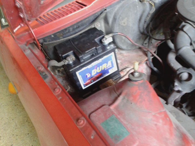

Stasera ho avuto notizie positive dal mio amico meccanico che probabilmente avrà passato questa domenica in officina a "giocare" con l'ascona: è andata in moto e sembra girare bene
Certo ci vuole una batteria nuova e forse una nuova pompa del'acqua...

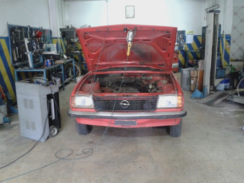

Giusto una settimana fa questa Ascona giungeva in officina per le cure e i ripristini del caso...
Cosa è stato fatto? Diciamo che ci siamo divisi i compiti col meccanico, così mentre lui metteva mani sulla meccanica io mi sono dedicato alla carrozzeria bisognosa di una buona lucidata per rendere meno necessario l'intervento del carrozziere

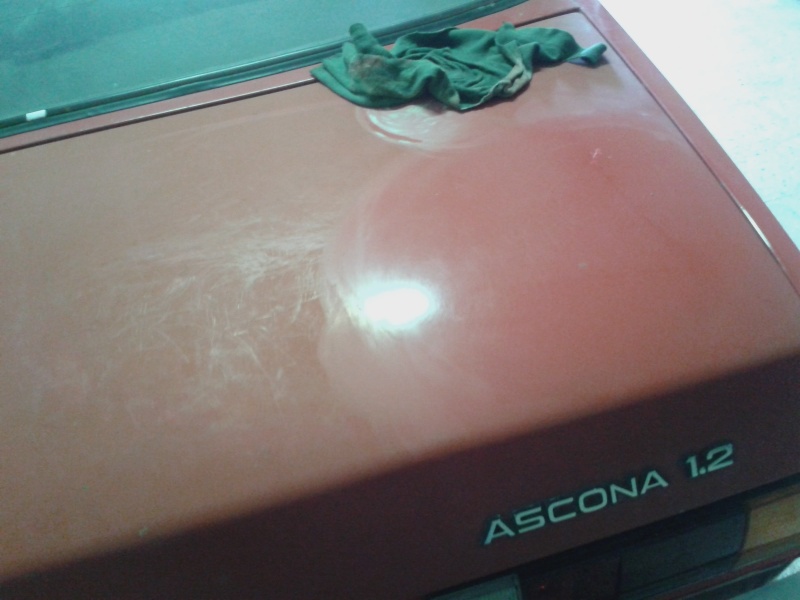

Iniziando dalla carrozzeria sono partito dal cofano posteriore, la foto qui sotto è eloquente
Non sono andato energicamente a fondo eppure già il pezzo è tornato a splendere con la certezza che si può ancora migliorare, ho utilizzato una buona pasta abrasiva, e in seguito una seconda passata e la cera Rally farà il resto
Stesso lavoro sul cofano anteriore....
ed eccola già chè è tutta un'altra cosa
La parte meccanica: la macchina si presentava con i freni seppur efficienti ma con le posteriori che tendevano a bloccarsi col freno a mano tanto che poi si rendeva necessario scuoterla avanti e indietro per sbloccarla... ma visto che era sul ponte e i mozzi allo scoperto tanto valeva sostituire i cilindretti (in vista anche della prossima revisione)
La causa del bloccaggio accidentale dei freni posteriori tuttavia era da attribuire alla staffa del freno a mano ripiegata all'interno dove c'è la giunzione col cavo, nella foto qui sotto si vede già risistemata
qui sotto invece si vedono le pasticche anteriori consumate in maniera anomala a causa del bloccaggio di uno dei due pistoncini della pinza
e quindi è partita la caccia ai ricambi trovati abbastanza facilmente presso ricambisti locali
addirittura scopro che le pasticche sono in comune con l'Alfetta
infatti queste hanno il filo per segnalarne l'usura
quindi montati i cilindretti, sbloccati i pistoni delle pinze (grazie all'esperienza del meccanico che tenendo una sola pasticca nella pinza mi faceva dare colpi di freno mentre lui lavorava per fare venire fuori il pistone evitando che uscisse fuori dalla sede e smuoverlo con aiuto di sbloccante al fine di rendere fluido il movimento)
ah... quasi dimenticavo: prima di arrivare a questo è stato necessario sostituire anche la pompa dei freni a causa di una copiosa perdita di liquido, e non recuperabile con un semplice kit di revisione...
eccola rimontata
e così, dopo aver spurgato i circuito e registrato i freni, l'impianto frenante può dirsi a posto e bisognera solo rodarlo un po'

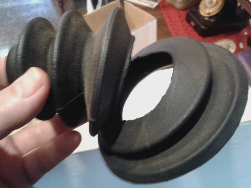

Uno dei fastidi riscontrati in fase di ispezione della meccanica è stato il gommino che regge il cuscinetto vicino al differenziale collegato all'albero di trasmissione, "potrebbe andare senza dare fatidio" ha detto il meccanico, ma in fase di partenza o altre situazioni avrebbe creato fastidiose vibrazioni
Nella foto sotto noterete quanta gomma manca
in questo caso ha ovviatto inserendo un nuovo anello adattando quello di un altro modello
Infine si è lavorato per recuperare un eccessivo gioco della leva del cambio, soliti gommini e anelli
Ed ecco la leva smontata insieme al materiale che servirà a completare il tagliando del motore, filtri e olii
già che si parla della leva del cambio non posso non menzionare il recupero della sua cuffia....
mantenuto internamente con nastro telato (poi rinforzato con uso di bostick)
e poi "saldato" facendo penetrare colla tipo "attack"
Tiene abbastanza bene
Per quanto riguarda il motore, è andato in moto senza grandi problemi nonostante la benzina vecchia (che sarà sostituita con benzina nuova)
montata una nuova batteria, un cigolio di cuscinetti ed è stata individuata la sorgente: l'alternatore, prontamente sostituito (il cuscinetto)
ed ecco il ritocco di colore fatto preparare per i piccoli ritocchi dove necessario...
Come carrozzeria bisognerà ovviare ai problemi derivanti dal versamento di acido della vecchia batteria e della pompa freni, poi concorderò con Ale su come procedere, se utilizzare una bomoboletta fatta appositamente oppure diversamente...

allora vi aggiorno con un po' di foto e di migliorie apportate
ripuliti i sedili
si intravede il lavoro di ricucitura che si dovrà fare al sedile guidatore
ottimo lo stato della cappelliera
nuovi tappetini d'epoca (il coprivolante è messo provvisoriamente in attesa che trovi un prodotto che elimini quella sostanza fastidiosa e appiccicosa che ricopre la corona)

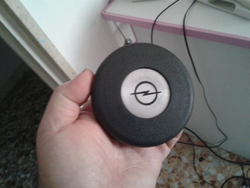

avevo un tappo clacson da parte col quale ho potuto sostituire quello col fregio rovinato che stava sul volante
in demolizione ho recuperato una guarnizione di portellone di Corsa A in ottimo stato e trasferita sull'ascona (ci è andata giusta giusta, solo una decina di cm da tagliare)

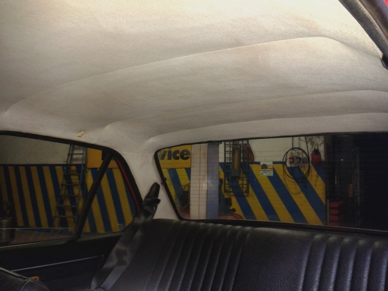

pian piano sta prendendo luce anche il cielo, sanissimo ma brutalmente macchiato si incominciano a vedere gli effetti della cura, pensate che nella foto qui sotto già avevo tentato di smacchiarlo con lo chanteclair
ora già è un'altra cosa, dopo il passaggio di smacchianti, candeggina e prodotti per le scarpe bianche
da questo momento in poi ad ogni nuova passata potrà solo migliorare
aletta parasole prima....
i miei "eroi"
e dopo...
Ovviamente man mano che si risolve un problema più o meno grande poi si scoprono quelli più piccoli e la mano ripristinatrice continua a recuperare piccole parti rovinate... come nel caso della targa anteriore che era frammentata negli angoli
ho ritagliato pezzetti di plastica dalla custodia di un CD addirittura... e grattuggiato un po' di polvere di plastica
nelle giunzioni riempite di attack ho messo sopra polvere di plastica e pressato (non vi dico i polpastrelli come si sono ridotti
quindi una volta fatto asciugare e aspettato che indurisse per bene ho asportato l'eccesso con la lama del taglierino e poi spianato con la lima, mentre strofinando con la retina d'acciaio si è uniformato il colore di tutta la plastica e quasi non si vedevano più le giunzioni

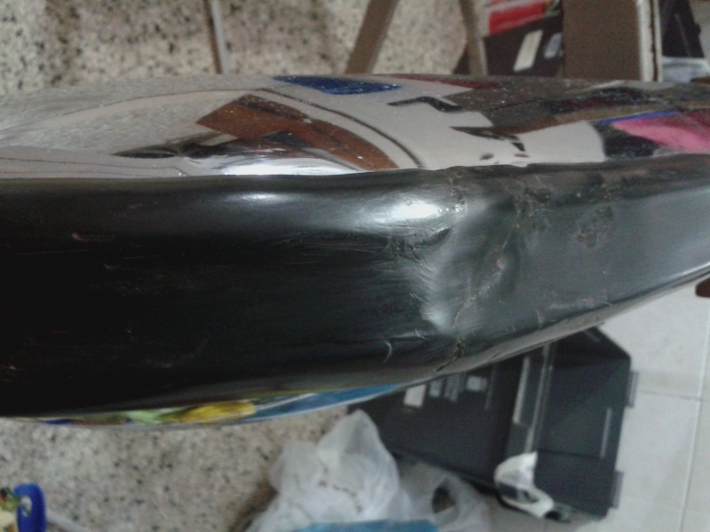

Stesso problema sul paraurti anteriore che in un angolo aveva la gomma tranciata e messa col filo di ferro
più o meno ho proceduto come per la targa, incollando saldamente le parti principali riempiendo le parti mancanti e i buchi con polvere di gomma impastati nell'attack, poi spianato con la lima e lucidato con la retina prima e lucido da scarpe, crema lucidante neutra, non la classica cromatina (ottimo l'effetto su tutto il fascione
Anche la lama anteriore è stata oggetto di intervento per ripianare alcune deformazioni, risolte con delle morse e delle tavole, e di lucidatura con sidol, su quello posteriore è stata fissata per ben la gomma che era mantenuta con un filo eletrico....
Il faro anteriore destri aveva la parte bassa della parabola rovinata, ma grazie all'applicazione di uno specchio in pvc (di quelli universali adesivi che si usano per incollare su specchietti rotti) si è adattato perfettamente sul fondo e poichè la parte essenziale della parabola era in ottime condizioni abbiamo potuto evitarne al sostituzione
Ah.... come vedete al mezzo logo Opel abbiamo ovviato inserendo sulla sede dell'alluminio adesivo così, in attesa di reperire un fregio nuovo, si nota meno (ci sta anche bene
un po' di fatica per ritrovare gli allineamenti dei supporti del paraurti ma ce l'abbiamo fatta
a sinistra un carburatore che tenevo da parte e che il meccanico ha revisionato, a destra il carburatore che stava sulla vettura
Non che andasse male, vedremo alla fine quale andrà meglio rispetto all'altro
e questa è l'ultima immagine di Rossella, il nome che le ha dato Alessandro, qualche piccolo dettaglio da sistemare ancora, ma le cure non le mancheranno e potrà tornare ad essere sempre più bella, aspetta solo di rivedere la strada
l'ho lasciata così l'altro ieri...
