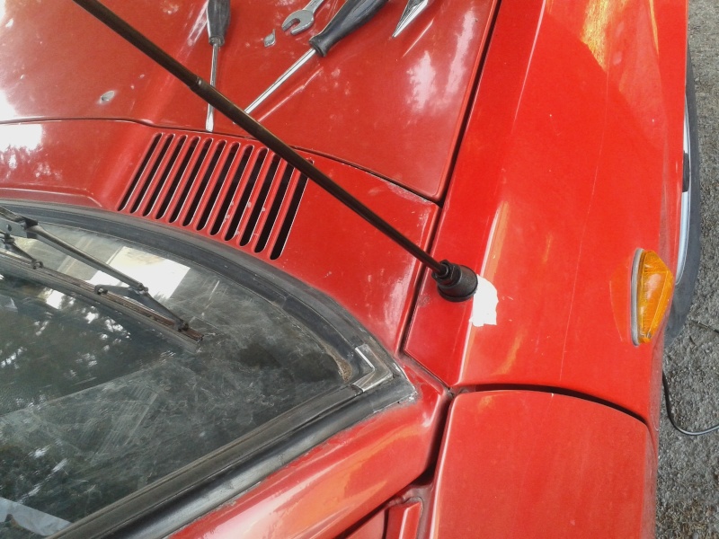

Continuano i piccoli interventi sulla macchina atti a migliorarne l'aspetto, dopo aver preparato una mascheratura da passare per ogni ruota, prendendomi cura di pulirli e sgrassarli per bene sono passato poi alla verniciatura
poi avevo un "piccolo" problemino su un parafango... un foro da ruggine passante!!! pale pale pale
Niente paura.... ho trovato subito la soluzione allargando il buco andando quanto più possibile verso l'interno
e così  Laughing Laughing Laughing Laughing Laughing Laughing Laughing
Si vede pure l'effetto della cera "Arexon" tipo Rally di una volta che esalta la bellezza di questo rosso cardinale
Toh...!!! cosa c'era nel cofano oltre alla cera?  Laughing Laughing Laughing Laughing Laughing Eh sì.... visto che abbiamo messo l'antenna perchè non mettere anche la radio? Very Happy
Sfortunatamente mancava un millimetro per farlo entrare anche in larghezza, ma non è stato un problema limarlo dal lato dell'orologio
e dopo aver incastrato facendolo passare dapprima sotto la plancia e poi manovrandolo allungando la mano nel vano autoradio, un piccolo altoparlante sopra il convogliatore giusto sotto la griglia della plancia, finalmente la messa in funzione dell'autovox, il cobra con il display a caratteri rossi si intona anche col colore della macchina  Very Happy
per il fatto che sporge un pò dalla sede è dovuto ad un limite di spazio interno, oltre davvero non si poteva andare, a patto di non rompere il convogliatore dell'aria che si trova dietro....
e così ne ho approfittato. vista la bella giornata, per una passeggiata in compagnia della mia signora  Very Happy Very Happy Very Happy Very Happy
