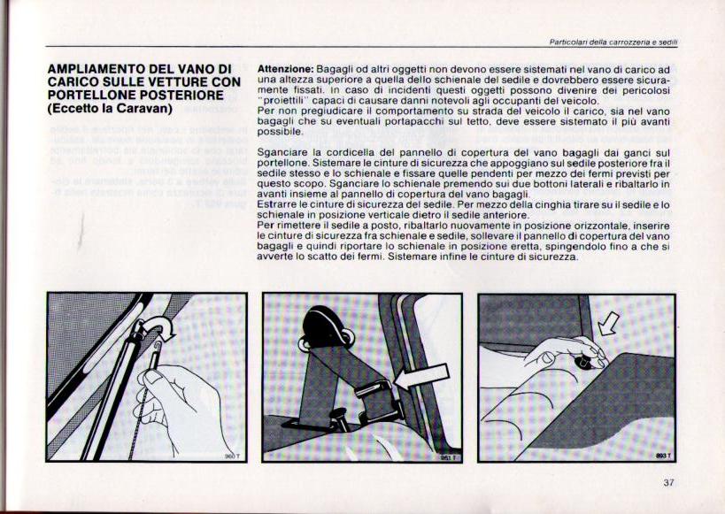

Ho cercato di capire qualcosa su come possono adattarsi eventualmente i sedili posteriori di una kadett E,
non avendo conoscenza su come è fatto il sistema di ancoraggio sulla kadett D ho letto questa paginetta del manuale kadett D,
ed ho cercato di capire qualcosa guardando la foto che hai inserito dove si vede la zona vuota del sedile....
ho alcune perplessità in merito perchè se ho capito bene c'è una sorta di perno posto lateralmente dietor le portiere della tua macchina dove si andrebbe ad agganciare lo schienale, nel punto di battuta. questo perno incontrerebbe lo schienale in senso trasversale, mentre sulla mia kadett E 5 porte questo perno è posto in maniera differente, entrerebbe nello schienale in senso longitudinale, inoltre è diverso anche la leva di sgancio. (trattasi di kadett E restyling)
invece vedo una certa somiglianza col sistema dello schienale della kadett E SW prima serie in mio possesso, dove ci sono dei pulsanti lateralmente da premere per ottenere lo sgancio dello schienale ed una disposizione simile di quel perno a cui facevo riferimento prima.
con le auto vicine tutto sarebbe più semplice ovviamente....
Fantasia e praticità non ti mancano per adattare qualsiasi cosa in assoluto per cui tieniti il gusto di scoprire e inventare qualcosa, che è quello che rende affascinante questa passione  Very Happy

Al momento ho per le mani un set di sedili dell'astra (o meglio li ha Bruno) appena ho un po' di tempo voglio "buttarli dentro" per capire la fattibilità; naturalmente nn sarà un lavoro Plug end play, ci saranno da fare delle modifiche e comunque adattare l'estetica dei pannelli ai sedili tanto da nn creare un abisso s'estetica tra questi è i sedili, ma ancora siamo alle chiacchiere per il momento ho tanto da fare e qui nn c'è fretta anche perché devo metterla prima in sesto meccanicamente per capire dove vado a parere.
