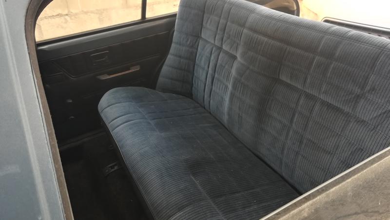

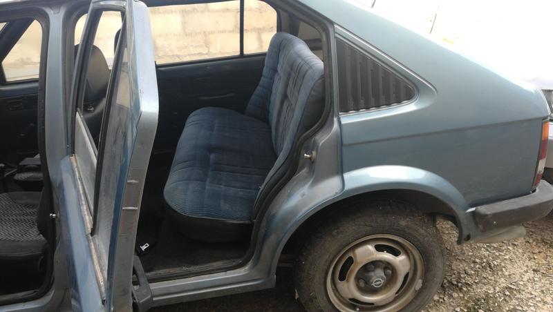

Ehilà bella gente, aggiorniamo un po' la situazione, ho cercato in lungo ed in largo la tappezzeria di questa benedetta macchina, qualcosa trovato in Germania ma alcuni nn ne vogliono sapere di spedire altri mi hanno prenentivato una spedizione esagerata, indeciso tra l'arrendermi o andare avanti in questi giorni un caro amico mi dice ha dei sedili...
Erano montati su una rara versione di Opel kadett fiat duna  Laughing
Devo dire che si adattano perfettamente, quasi nn sembra che nn siano di quest'auto...
Intanto mi accontento, per il prezzo che li ho pagati (mi sono stati regalati) nn potevo pretendere di più, oltretutto sono molto comodi.
Finalmente un passo avanti

Re: Opel kadett d 1.2 s "ma chi me lo ha fatto fa"
Messaggio  Neeskens78 il Sab 13 Ott 2018, 09:51
bravo birba!
ci stanno davvero bene mi piace! mi piace!
non ho capito solo la rara versione Kadett/Duna... intendi la kadett 3 volumi?

Messaggio  Skadett66 il Sab 13 Ott 2018, 10:44
Da una parte si doveva cominciare, l'adattamento calza benissimo, persino il colore si intona.
Tempo fa, in assenza di sedili sulla mia 1100 ne ho adattati altri, meglio di niente in attesa, come poi è avvenuto, di montare i suoi
Una curiosità anche a me: Opel Duna?  Laughing

Messaggio  Rekordman il Sab 13 Ott 2018, 23:30
Azzz... incredibile... quando ho visto il divano posteriore ho creduto fosse quello originale Kadett D! Shocked Shocked

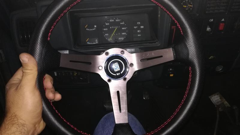

Messaggio  birba il Sab 03 Nov 2018, 14:05
Nuovo acquisto per la kadettina
Cool
Messaggio  Rekordman il Sab 03 Nov 2018, 22:31
Nardi... qui andiamo sul raffinato... Wink Wink

Messaggio  birba il Dom 04 Nov 2018, 08:39
Rekordman ha scritto:Nardi... qui andiamo sul raffinato... Wink Wink
Senti nn ti saprei dire se è una riproduzione, l'ho preso in Inghilterra, è fatto davvero bene ma ad un costo accessibile, il venditore, nell'inserzione, nn ha mai accennato al fatto che fosse stato un nardi, comunque a me piace e sulla macchina ci sta bene
Messaggio  Rekordman il Dom 04 Nov 2018, 20:40
Beh, allora diciamo che è Nardi almeno il pulsante del clacson Very Happy Wink
Messaggio  birba il Dom 04 Nov 2018, 22:32
Rekordman ha scritto:Beh, allora diciamo che è Nardi almeno il pulsante del clacson Very Happy Wink
Ma anche il volante stesso è firmato Nardi, e sul retro c'è la dicitura "disegnato in Italia" cosa vuoi che dica il volante l'ho preso perché mi piace, poi il resto è un valore aggiunto
Messaggio  FeDeesse il Lun 05 Nov 2018, 08:40
molto bello questo volante. sta proprio bene! mi piace! mi piace! mi piace!
Messaggio  joecatreno il Mer 07 Nov 2018, 22:25
birba ha scritto:Nuovo acquisto per la kadettina
Cool
Ottima scelta, molto bello!! cyclops cyclops cyclops bravobravo bravobravo bravobravo bravobravo salve salve salve
Messaggio  Skadett66 il Gio 08 Nov 2018, 19:39
Molto bello, fa un figurone  Very Happy
