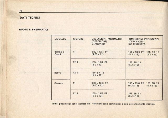

Messaggio  Skadett66 il Lun 12 Feb 2018, 22:07
guardando i cerchi, le coppe e gli anelli cromati, nella fotografia che hai pubblicato in un altra discussione, capisco chiaramente che hai cerchi e pneumatici da 12....
Un tempo le misure previste erano 155 SR 12 oppure 155 SR 13 anche se su libretto non è riportato nulla in merito. Sul manuale di uso e manutenzione tuttavia erano riportate queste misure (o corrispondenti)
(tutto il manuale  riportato qui http://www.kadett.it/prova/manualeb.html )
oggi queste misure equivalgono a 155/80 12 oppure 155/80 13 (questa seconda misura più facile da reperire rispetto ai cerchi da 12)

Messaggio  JeanPaul il Mar 13 Feb 2018, 12:30
Grazie a Paolo, Ezio e Gianni (e anticipatamente a tutti coloro che vorrano contribuire) per i consigli. Circa le gomme, avrei trovato presso un mio cliente che ha un'officina ed è anche gommista delle gomme Nexen 155/80 12 a 55,00 euro l'una montaggio incluso. Mi sa che monterò queste. Per il resto, contatterò a breve Sport Pneus per le guarnizioni parabrezza/lunotto (nel frattempo un amico carrozziere mi ha confermato che, una volta prese le guarnizioni, conosce il modo per installarle aggiungendovi i profilini tipo Fiat 500). Per il resto, andrà soggetta ad un bel tagliando (e lì vedremo cosa occorre sostituire). Nel frattempo: qualcuno ha notizie circa quei miei "dubbi" relativi alle targhette "Kadett L" sui parafanghi e alla targhettina presente (o non presente?) nel cruscotto? A tal proposito, se qualcuno avesse la targhetta che va in alcune versioni sotto il portaoggetti l'acquisterei volentieri a prescindere. Stessa cosa vale, se qualcuno l'avesse come ricambio, per la plastica fanalino sinistro e la cuffia della leva cambio. Grazie! Gianpaolo
