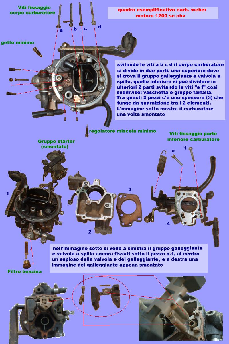

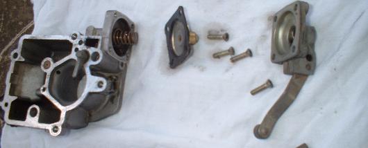

Vi allego uno specchietto con le parti principale del carburatore, e pian piano vi aggiungo altre foto che ne mostrano i vari aspetti
Premesso che scopro molte cose solo adesso, correggetemi su eventuali errori e risulterà gradito qualsiasi intervento utile alla conoscenza di questo elemento del motore spesso trascurato e dimenticato, che è invece di fondamentale imporanza per un funzionamento ottimale del motore e una ottimizzazione dei consumi.

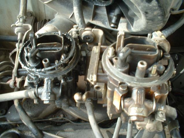

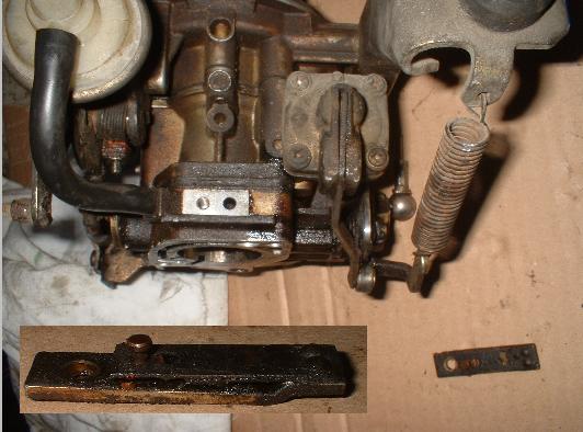

in questa immagine si vede la differenza della disposizione del tubo della benzina tra i due carburatori, a sinistra è il mio

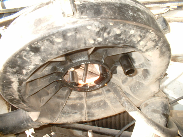

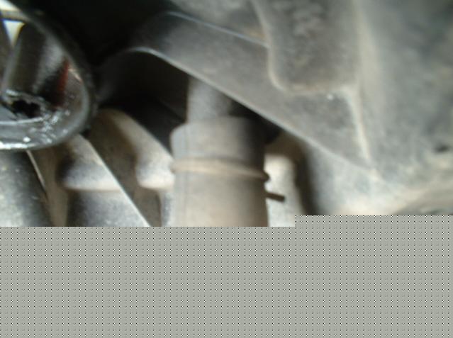

Purtroppo non posso mostrare nella sua originalità come si presenta l'interno del filtro dell'aria in quanto c'è la presenza del tubo dell'alimentazione del gpl che ostruisce la visuale.
per togliere la scatola filtro e poter lavorare è necessario sfilare il tubo di sfiato che proviene dal coperchio delle punterie, allentando con un paio di pinze a becchi curvi la molletta stringitubo che lo trattiene
quindi ecco lo squallido spettacolo che mi si presenta

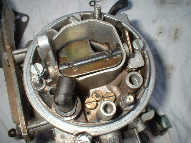

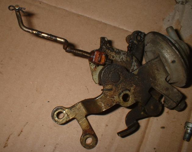

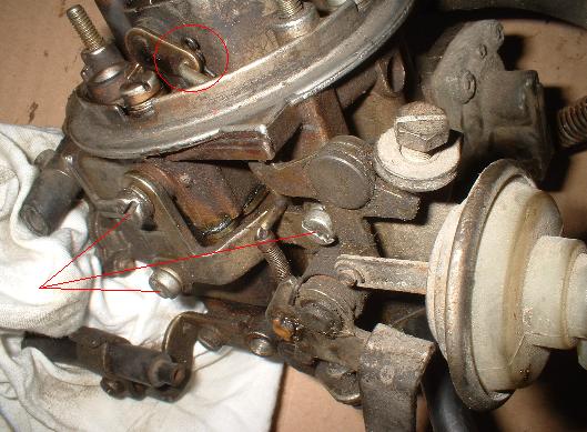

sotto ho evidenziato i punti essenziali per smontare il gruppo comando starter (attenzione per rimuovere tutto il carburator dal motore sarebbe sufficiente sganciare il relativo cavo, però necessariamente bisognerà smontare lo stesso tutto il gruppo se si vorrà smontare e scomporre tutto il corpo carburatore)
nel cerchietto ho evidenziato la spina che bisognerà rimuovere per far uscire l'asticina di comando farfalla dall'interno del carburtore, e le tre viti che fissano il gruppo al carburatore.

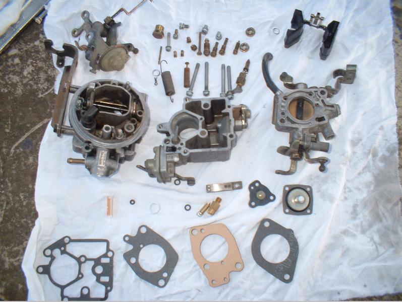

ecco tutto il gruppo smontato
Qui sotto è mostrato come è agganciato il galleggiante al carburatore, per rimuoverlo si deve sfilare il perno che lo tiene in sede,, per farlo si deve usare un punteruolo (quello visibile a destra del perno) questa operazione va fatta puntando il punteruolo sul supporto tagliato spingendo aiutandosi battendo con un piccolo martello, dopo i primi millimetri si potrà sfilare il perno con una pinzetta e rimuovere il tutto
Per estrarre l'elemento della valvola a spillo (uno è agganciato al galleggiante) fissato sul corpo carburatore necessita una chiave a tubo da 10

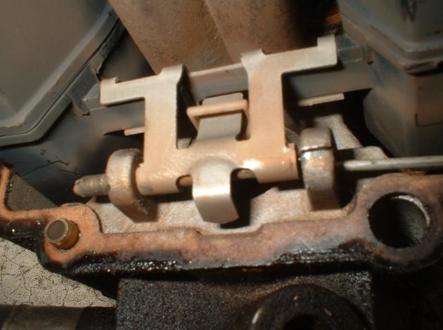

Una domanda che pongo all'attenzione di tutti è se qualcuno sa a cosa serve questa lamella evidenziata con un ingrandimento, vista da vicino sembra una bilama termica, che non è un rasoio riscaldabile Laughing ma una lama che cambia la propria inclinazione in base alla temperatura,
poichè è dotata di una specie di capsuletta che va a chiudere un foro, sicuramente serve ad ottimizzare il rendimento alle basse o alte temperature, però non ne sono certo

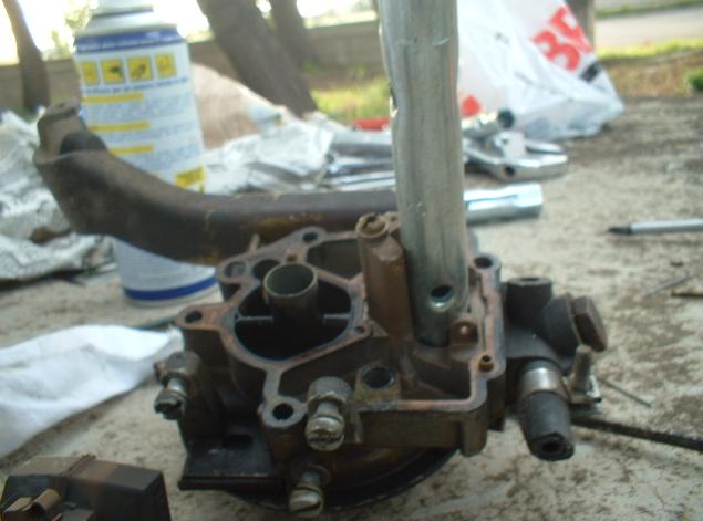

Finalmente oggi ho avuto il tempo e la possibilità di dedicarmi con calma e con cura alla revisione del carburatore della mia kadett E.
Dopo aver fatto scuola con il carburatore illustrato precedentemente, sono passato alla pratica sulla mia macchina, solo qualchepiccolo dettaglio di differenza, oltre a quello del lato verso cui è rivolto il tubo della benzina, ho scoperto che non è prevista la vite E per cui i pezzi 2 e 4 sono tenuti insieme da una sola vite per cui sarano stretti fra loro alla fine con i due dadi principali che fissano l'intero carburatore al collettore di aspirazione.
Un'altra differenza è che la testa del cavo dell'acceleratore è fissata a pressione e non tramite spinetta.

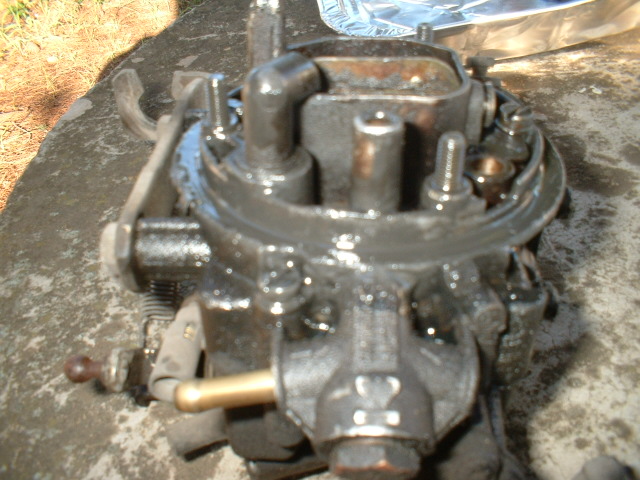

dunque questo era il carburatore prima della pulizia, il comportamento della macchina dopo pochi secondi si ingolfava e marciava a singhiozzi, un vero tormento No

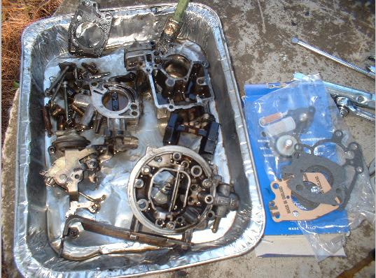

Sono subito passato allo smontaggio dei vari pezzi ed effettuato una maxipulizia con lavaggio in ammollo con solvente alla nitro, spazzolatura con pennello e spazzolino, vedi foto sotto. Si possono notare sulla destra i ricambi nuovi del kit di rigenerazione.
Dopo aver risciacquato tutto con acqua ho provveduto ad asciugare mediante soffiatura ad aria compressa e disponendo man mano gli elementi puliti su un panno insieme ai ricambi nuovi. un condotto risultava ostruito da un frammento duro è stato necessario aiutarmi con un ago dalla sezione inferiore a quello del condotto per rimuoverlo, per il resto tutto bene.

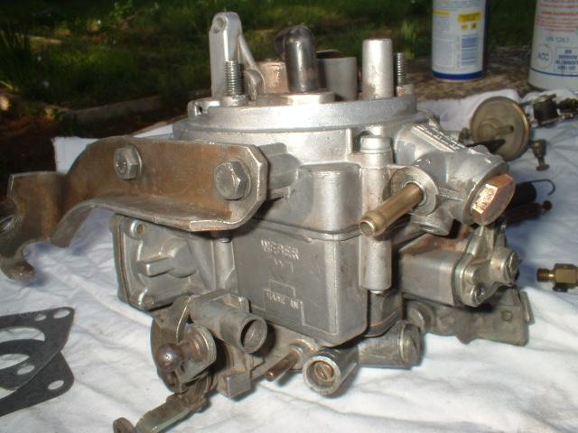

i pezzi nuovi comprendono: serie di guarnizioni, valvola a spillo, membrana pompetta di ripresa, membrana power valve, filtro benzina, paraoli, anelli di tenuta.
A questo punto ho cominciato a rimontare tutto, sostituendo anche le membrane della pompetta di ripresa e della power valve (presumo si chiami così)
Ho montato la nuova valvola a spillo, per rimettere il galleggiante però è necessario montare per prima la nuova guarnizione che passa attraverso gli attacchi del galleggiante,
finalmente ecco il carburatore ringiovanito Very Happy

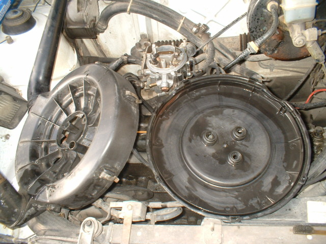

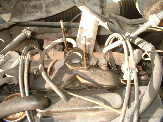

una pulitina ci vuole anche per il collettore
ed ecco il carburatore di nuovo al suo posto
Mamma mia come è sporca questa scatola filtro affraid e con un carburatore così nuovo non possiamo certo rimontare questa scatola No
Va bene, laviamo anche questo, eccolo sotto mentre si asciuga, la foto non rende giustizia, è tornato come nuovo anche lui.
