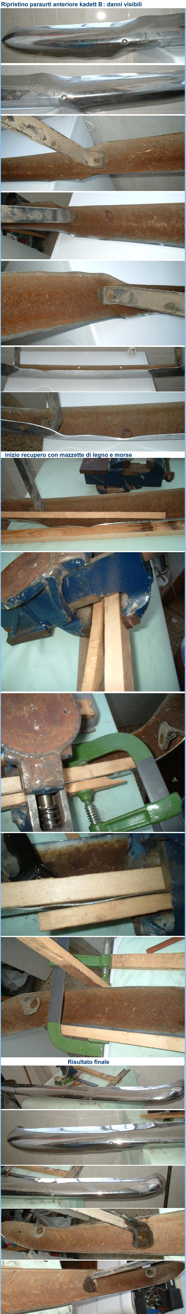

Continua il lavoro di ripristino che ho iniziato sulla kadett B.
E' la volta del paraurti, abbastanza danneggiato, ma non in maniera irreparabile, con l'aiuto di un paio di mazzette di legno, un paio di morse è stato possibile raddrizzarlo ed ottenere un risultato che se paragonato allo stato iniziale è abbastanza accettabile. Qualche leggera ondulatura è rimasta, daltronde era inevitabile, però tutto sommato posso evitare, almeno per il momento di acquistarne uno nuovo.
prossima tappa: raddrizzatura della calandra... speriamo bene!

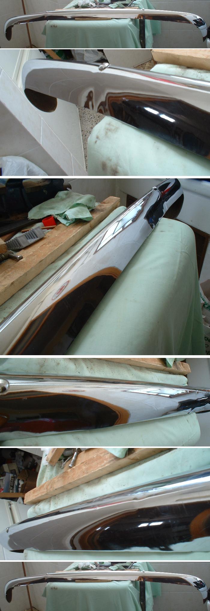

Ed ecco come appare dopo una lucidata data col vecchio e insostituibile Sidol

Messaggio  renato741 il Lun 17 Ago 2009, 14:27
eeehhh!!!!!!!!!!!!! direi che adesso ha tutto un altro aspetto! Laughing Laughing cheers bounce
complimenti ottimo lavoro come al solito...
ti sei messo subito al lavoro Gianni! Razz sei come me, Wink tu non riuscivi proprio a vederla in quelle condizioni Rolling Eyes
dovevi subito vedere come riuscivi a sistemarla, vero? Razz
ciao e buon proseguimento...
Re: recuperare un paraurti cromato
Messaggio  Skadett66 il Lun 17 Ago 2009, 16:12
Hai proprio ragione, ci sono cose che possono essere ripristinate con più calma, ma la priorità la sto dando ai particolari del frontale perchè se lasciato così può sembrare una macchina sgangherata anche se nella sostanza rimane una vettura solida. Ma lo faccio con molto piacere perchè uno dei migliori ricordi legati a questa vettura era quello del periodo in cui mi dedicavo a ripristinarla, l'ho detto diverse volte, i primi tempi sposato, i figli piccoli... ecc.
Vedrai ancora diverse cose... tempo al tempo Wink
