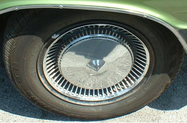

per Alfano: per anelli a raggi su cerchi da 12 che NON monta intendi questi ?
perchè questi altri
io so per certo che li montavano le versioni Lusso almeno per i modelli dal 71 al 72 perchè erano presenti sulla mia, quella di un mio amico (gemella della mia), e della mia coupè del 72, lo sono anche sulla kadett di enrico del 72.
perchè questi altri

la macchina beige della foto ha i cerchi da 13; anche la mia ha i 13' e per montare gli anelli cromati ho dovuto usare i cerchi delle 'L' che sono più larghi come canale. Tutti questi cerchi hanno la borchia cromata senza logo (tranne le olimpia) ma pur essendo identiche, queste borchie sono di diametro leggermente differente a seconda se impiegate sui 12" oppure 13".
Secondo me la macchina rossa dell' altra foto ha gli anelli cromati a raggi delle olimpia.

alfano ha scritto:la macchina beige della foto ha i cerchi da 13; anche la mia ha i 13' e per montare gli anelli cromati ho dovuto usare i cerchi delle 'L' che sono più larghi come canale. Tutti questi cerchi hanno la borchia cromata senza logo (tranne le olimpia) ma pur essendo identiche, queste borchie sono di diametro leggermente differente a seconda se impiegate sui 12" oppure 13".
Buono a sapersi...
da tener presente in modo da non fare acquisti "alla cieca" ed evitare spiacevoli sorprese.
Per gli anelli della Olympia (giusta osservazione) è probabile che nel tempo possano essere stati sostituiti in alternativa agli originali oppure su vetture che ne erano prive, per gusto personale dei proprietari. Per esempio questa estate ho visto una kadett nel parcheggio dell'ipermercato (avevo con me la fotocamera) ed aveva appunto questi anelli
