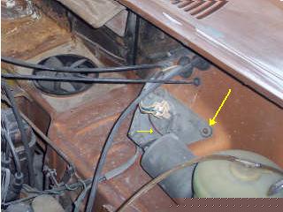

Messaggio  Skadett66 il Mar 27 Ott 2009, 20:20
alfano ha scritto:
Skadett66 ha scritto:.........! urge modifica filo di massa daccordo
oppure se accendo il ventilatore cala il livello della benzina
tipico dei cruscotti Kadett b la massa difettosa, si risolve con un filo supplementare, ne riparleremo.....
ciao alfano, più precisamente questo difetto lo eliminavo spostando un filo collegato dapprima su una vite del gruppo motore tergicristallo, su uno dei dadi a massa che fissano il corpo stesso alla carrozzeria.
Da questa fotografia non si vede granchè, però quella era la zona incriminata nei casi da me risolti.
sì, ne riparliamo magari creando una discussione apposita Wink
alfano ha scritto:Sintomatica però la situazione descritta dall' amico siciliano: nonostante il guasto alla macchina sia facile da
individuare per un meccanico e il motore kadett elementare , nessuno se la sente di intervenire
Daccordissimo! okey
