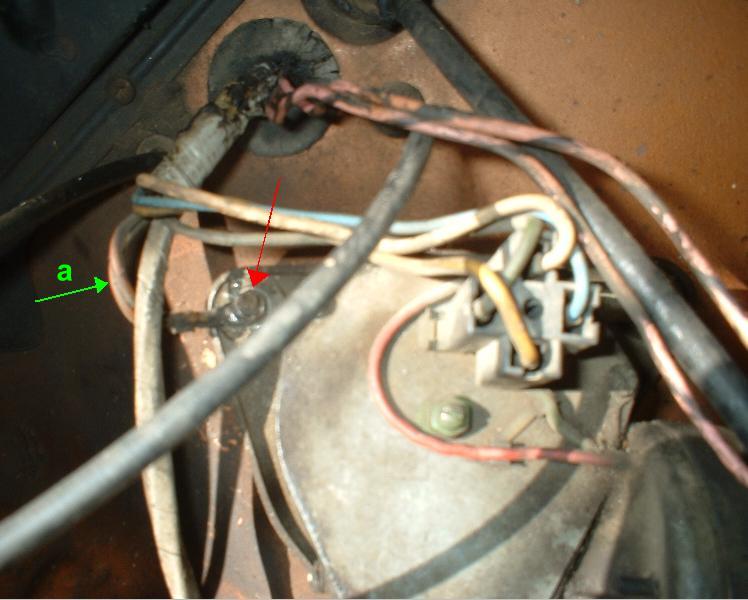

quando si azionavano gli indicatori di direzione le lancette della benzina e dell'cqua cominciavano a ballare a intermittenza proprio come la figura qui sotto
inoltre accendendo il ventilatore a seconda della velocità scendeva anche il livello della benzina
dopo 20 anni ho comprato un'altra kadett B... poteva fare eccezione? Noooooooo anche questa con il solito difetto, che oggi mi sono deciso a togliere, nella stessa maniera con la quale eliminai l'inconveniente sulle altre auto negli anni passati.

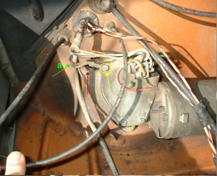

Si tratta di spostare un filo che è collegato sul corpo del motorino del tergicristallo, nella immagine sottostante è il filo indicato con la freccia verde e la lettera "a" potete vedere che è collegato a una vite. In realtà la vite affonda in un materiale plastico, non dà la massa al terminale collegato, mentre si risolve il problema spostandolo e collegandolo al perno con dado indicato con la freccetta rossa
qui sotto il nuovo collegamento
risultato: totale assenza dell'inconveniente, sia le lancette ballerine che l'abbassamento del livello benzna con l'uso del ventilatore.
Una considerazione: non ho mai capito il perchè di questo difetto comune,
su 5 vetture tutte avevano il cavetto collegato in quella maniera sulla vite,
al fatto di doverlo spostare ci arrivai 20 anni fa dopo aver smontato tutto e seguendo un ragionamento logico (oggi l'ho fatto a memoria... ma a distanza di 20 anni non ricordo i particolari )
Possibile che siano nate tutte così?

Bravo Gianni ottima spiegazione chissà se anche Enrico e gli altri hanno avuto lo stesso problema

Giusto per curiosità.... ma il cavetto sul corpo del motorino del tergicristallo come è collegato?

Enrico ha scritto:Grazie Gianni, chiarissimo come sempre.

Fatta oggi la modifica sulla mia B rallye, finalmente gli strumenti non impazziscono piu' all'accensione dei fari o del ventilatore!
