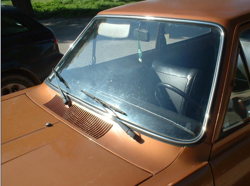

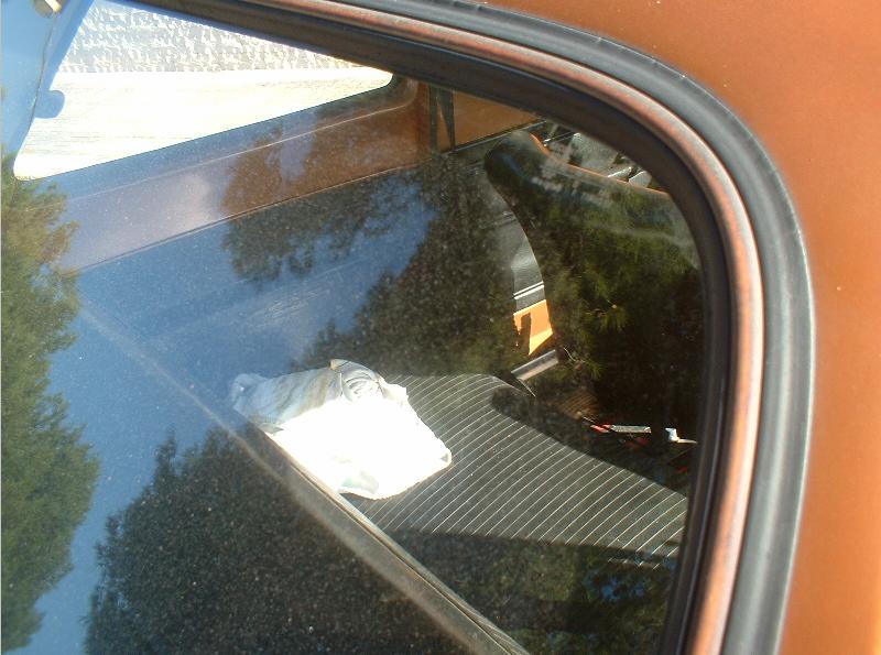

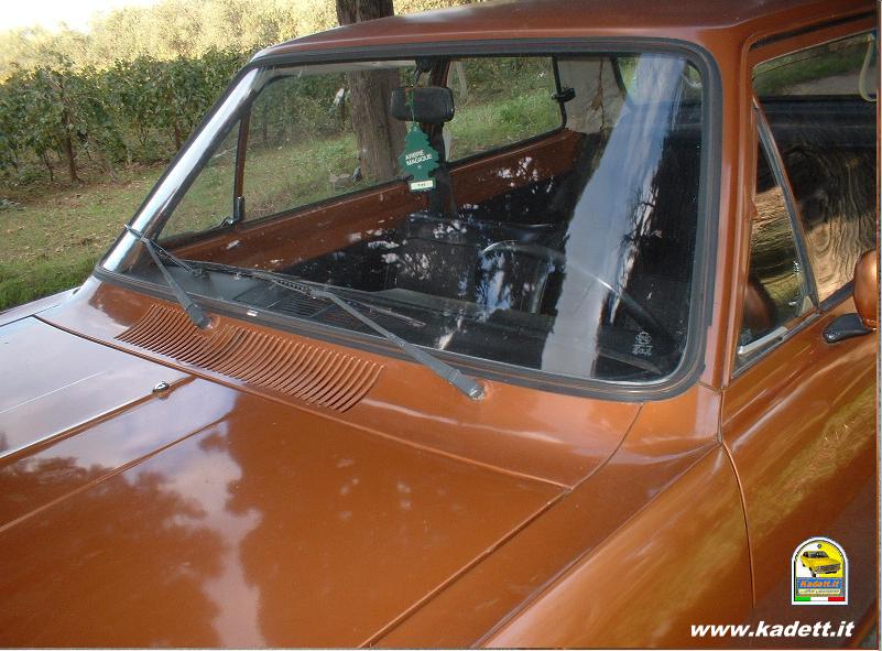

Ciao, volevo segnalare un modo economico per ripristinare i profili delle guarnizioni dei parabrezza e del lunotto, soluzione che dovrebbe andare bene anche sulla kadett C.
Guardando negli scaffali dell'ipermercato mi sono capitate alcune serie di profili universali adesivi cromati, sottili, meno sottili, piatti o bombati, in confezioni da 4 metri ciascuna, con costi che variavano da 4,70 a 5,10 euro l'una.
Ne ho preso una che sembrava adattarsi perfettamente ai profili della kadett, in effetti messa vicina la differenza era davvero minima, forse anche meno di un mm più stretta.

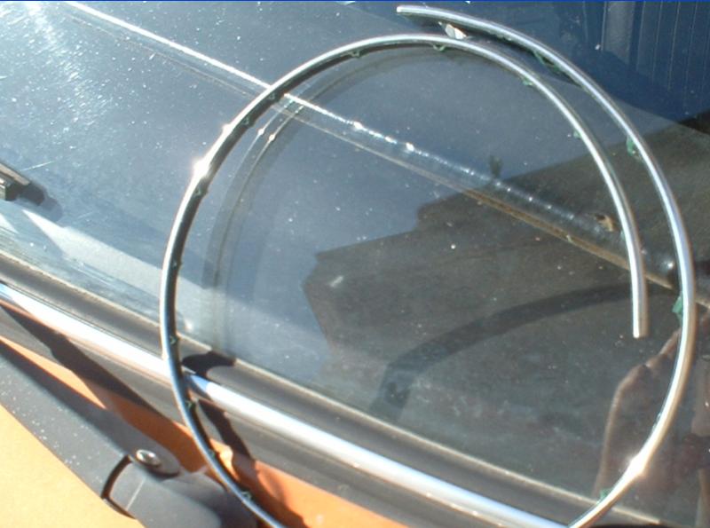

Quindi ho rimosso la cornice originale ormai cotta dalla guarnizione, ho pulito per bene la parte messa a nudo affinchè l'adesivo del nuovo profilo attecchisse bene, e voilà... un bell'effetto davvero! Very Happy
confrontato rispetto a prima direi non è male
Visto che mi è piaciuto come è venuto il lavoro devo prendere al più presto un'altra confezione per completare il lunotto.

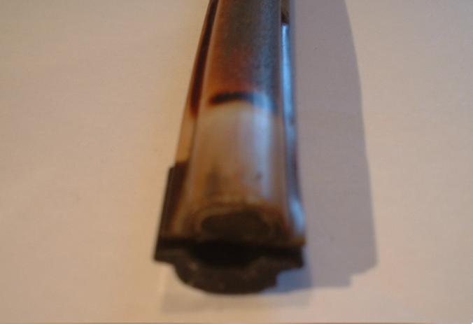

Passo adesso ad una breve descrizione delle fasi del lavoro:

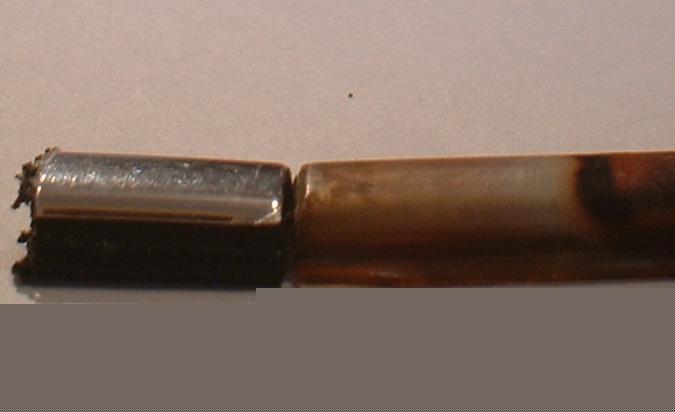

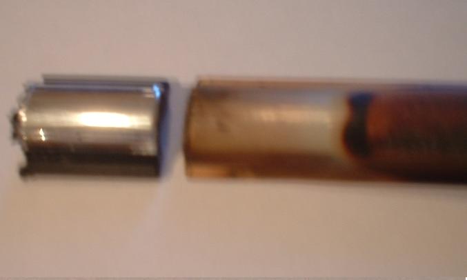

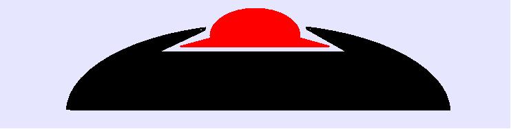

Rimuovere il vecchio profilo non è stato difficile perchè è tenuta in sede grazie all'incastro dei bordi del profilo sotto la guarnizione stessa, guardando lo schema ricavato qui sotto forse è più chiaro Wink
(in nero ovviamente la sezione della guarnizione e in rosso quella del profilo cromato)
ho avuto cura di non perdere il pezzetto della giunzione cromata perchfè oltre ad essere in buono stato mi sarebbe servita per rimetterla fra le giunzioni.
Il nuovo profilo si presenta molto flessibile e facilmente modellabile alle curvature della guarnizione, ha aderito senza problemi sulla gomma della guarnizione, grazie al biadesivo molto morbido preinstallato, quindi si trattato solo di guidarlo per bene durante l'applicazione, fino al punto in cui si ricongiunge al punto di partenza. A quel punto è bastato l'uso di un taglierino per troncarlo.
Adesso si tatta per me di vedere se questa applicazione riesce a resistere nel tempo alle intemperie, sperando che non si stacchi, perchè sfortunatamente questo profilo non ha altri punti di incastro se non unicamente il biadesivo.
Vi aggiornerò nel caso si trattasse di un fallimento. In alternativa avevi sentito che si può adattare il profilo cromato delle guarnizioni delle fiat 500, data la crscente diffusione di nuovi ricambi per questo storico modello spero di procurarla sia facilmente che anche a basso costo, vi aggiornerò anche in merito a questa possibilità Wink

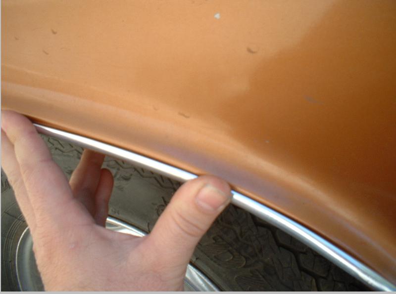

qui sotto ciò che resta del rotolo del profilo
e una sua possibile applicazione anche per riprodurre le bordature cromate dei parafaghi come nelle versioni Lusso

Ottimo rimedio! Bravo Gianni, si possono sostituire le introvabili cornicette cromate della Lusso ottenendo lo stesso effetto! bravissimo Ma si modellano così facilmente?

Gianni, però non ho capito bene una cosa... questa striscia non entra sotto la guarnizione perchè è più alta oppure perchè leggermente più stretta? perchè se riuscisse ad entrare difficilmente si staccherebbe... Very Happy se non ho capito male quella originale era incastrata sotto la guarnizione, vero?
Re: profilo guarnizione parabrezza e lunotto
Messaggio  Skadett66 il Gio 12 Nov 2009, 19:17
Sarebbe stato meglio se avessi fatto una foto anche alla guarnizione priva del profilo, così avresti potuto renderti conto più facilmente.
Il biadesivo è già applicato sul profilo cromato, ho dovuto solo rimuovere la striscetta protettiva.
Ma guarda che il nuovo profilo entra in effetti nella guarnizione, il solco lasciato dal precedente profilo originale gli fa da "casa" sporge un poco fuori, ma è normale che sia così.
Per poter essere incastrato nella guarnizione necessariamente avrebbe dovuto avere una bordatura simile all'originale non dipende nemmeno dallo spessore o la maggiore o minore larghezza.
Una considerazione che sarebbe dovuta essere invece una premessa: le guarnizioni non sono in perfetto stato, se lo fossero state avrei cercato di applicare dei profili originali per impreziosire e non far decadere l'originalità del pezzo,
detto questo se per caso dovesse staccarsi questo profilo non avrò remore nell'incollarlo con un qualsiasi buon collante (sì.. anche l'attak se necessario Laughing ) purchè, anche se non originale, almeno abbia un aspetto decente Very Happy

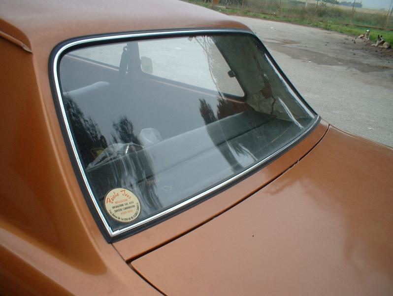

Messaggio  Skadett66 il Lun 23 Nov 2009, 15:37
e per completare l'opera... anche il lunotto fatto! Very Happy

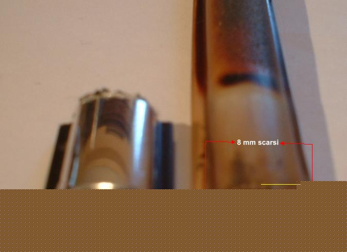

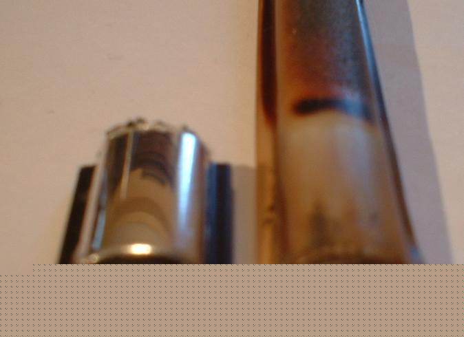

Ecco così potete apprezzare visivamente la totale adattabilità dei due profili, ovviamente quello piccolino è il campione della 500 l'altro è quello smontato dalla mia kadett ormai completamente annerito e cotto dal sole
nella foto qui sopra si può osservare come è strutturato il profilo originale, la parte cromata è rivestita dalla plastica trasparente che dà la forma al profilo, mentre su quello venduto per la 500 la lamina cromata e applicata esternamente al profilo fatto di plastica nera.
Qui sotto si può osservare come prolungando un profilo con l'altro la differenza in termini di misure è nulla.
A conferma i due profili sono stati fatti combaciare
Anche lo spessore in altezza è identico
Adesso penso che farò bene ad andare aprocurarmi qualche metro di questo profilo che ho trovato in un negozio di autoaccessori dalle mie parti, al costo di € 3,50 al metro. Very Happy
occhio nel caso abbiate intenzione di acquistarlo a non prendere quello per la fiat 850 che è più largo No

Non ho messo le cose più essenziali... le misure
rimedio subito:
con qualche piccolissimo margine di errore.
ad essere pignoli il profilo della 500 risulta essere un tantinello più alto, ma nell'ordine del mezzo millimetro.
