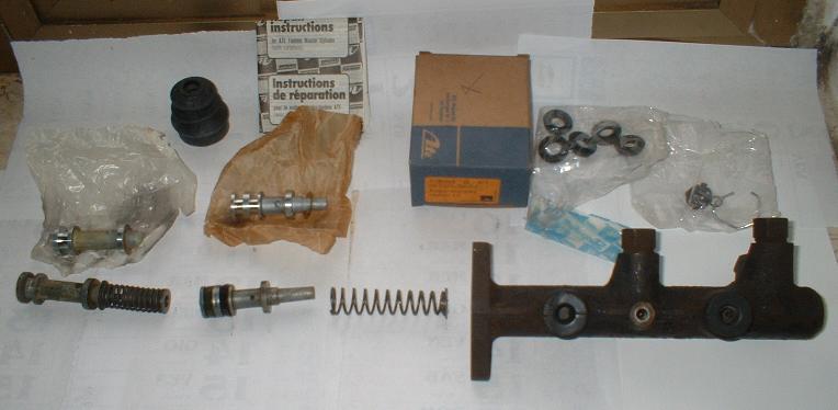

sono riuscito a trovare le foto,
però faccio una premessa: non sono sicuro che sia lo stesso tipo di pompa dei freni della macchina di opelista, questa è quella di Maabus la cui vettura non è dotata di servofreno come si può vedere
non ho trovato ancora il tempo per confrontarla con la mia... Rolling Eyes
Comunque smontando quella pompa i pezzi sono questi:

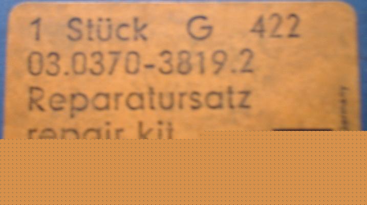

e la targhetta identificativa del kit di ricambio è questa
purtroppo a volte non si fanno le cose più elementari... non ho preso la sigla di quel tipo di pompa freni,
tuttavia se si è sicuri che la pompa della propria vettura sia uguale a questa allora ok

Messaggio  Opelista71 il Gio 26 Nov 2009, 12:51
Le vedi le guarnizioni in alto a DX??Sono tipo quelle ma piu' grandi..
