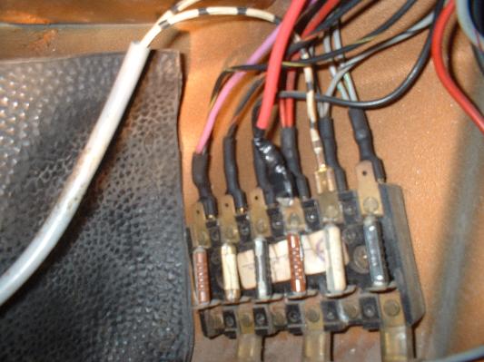

Visto che in un'altra discussione è emerso che su più vetture le luci della retromarcia si accendono solo se abbinate all'acensione dei fari o luci di posizione (ho verificato la stesa cosa sulla mia vettura) ho indagato un pò...
non saprei dire se è un collegamento originale, a prescindere da questo fattore, non mi sembra regolare ai fini della sicurezza per la circolazione che di giorno inserendo la retromarcia e comunque procedendo a marcia indietro, non sia possibile segnalarlo agli altri automobilisti.

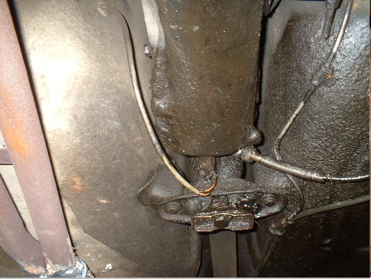

Avendo avuto la possibilità di guardare sotto la vettura ho individuato il filo della retromarcia che da dietro al cambio entra nell'abitacolo dal lato dx del tunnel davanti ai piedi del passeggero,
quindi è stato facile scoprire dove si va a collegare sui fusibili, un filo va direttamente ai fanali, mentre l'altro sulla morsettiera sul secondo fusibile a partire da destra; è un fusibile che alimenta le luci di posizione, bisogna spostare il filo due fusibili più a sinistra come si può osservare nelle figure qui sotto:
tenete presente che il filo che ci interessa è quello bianco e nero collegato sulla parte superiore del 2° fusibile a partire da destra (1^ foto)

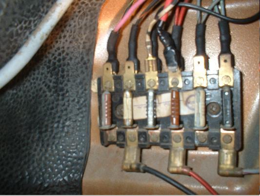

ed eccolo riposizionato qui sotto
Adesso le luci della retromarcia si accendono come tutte le vetture normali Laughing
