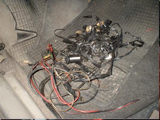

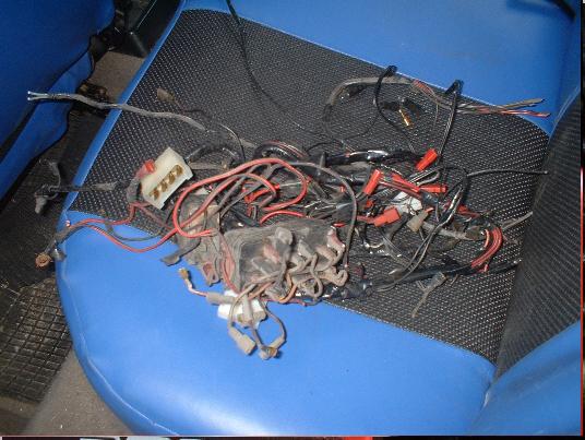

Comunque ho effettuato un notevole lavoro di pulizia dell'impianto elettrico, eliminando tutto ciò che non era previsto in origine, lasciando collegato solo lo strumentino per la rilevazione dello stato della batteria.
Non vi dico quanta roba è uscita fuori
nonostante tutto resta ancora parecchio da togliere ma che non ho asportato perchè inogni caso disattivato e ininfluente per la verifica dell'efficienza dell'impianto elettrico di base.

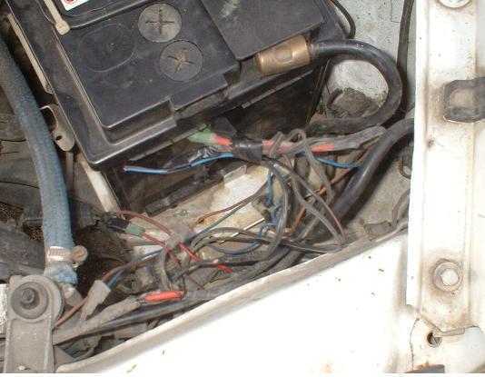

Nella zona della batteria per sempio ci sono ancora residui di fili
qualcosina vicino l'allarme
ma ho risparmiato di far vedere quello che c'è sopra le gambe del conducente, tutti i fili aggiunti per gli alzavetri e la chiusura centralizzata che ho riattivato successivamente perchè ho riscontrato che non davano alcun problema, ciò nonostante penso di rivedere questi collegamenti per farli quanto più possibile simili al sistema originale con azionamento dei pulsanti sul tunnel centrale.

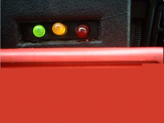

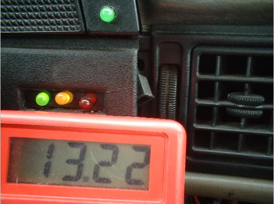

Piccolo accenno per chi non lo sapesse: ho uno strumento a tre led, lo stesso che si vende nei supermercati a 5 euro circa che va inserito nella presa accendisigari, che io compresa e collaudata la bontà di questo strumento ho collocato direttamente nel cruscotto della macchina;
Il positivo risvolto dei miei test si è visto subito con il primo avviamento del motore, con l'accensione della spia verde oltre a quella gialla che indica lo stato ottimale della carica.

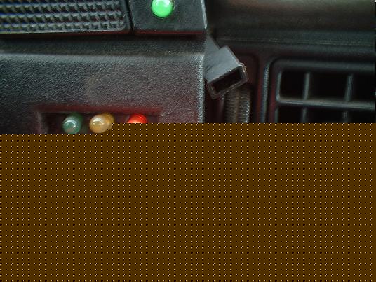

nella prima immagine sotto notate che la tensione è 13,22 V (luce verde e gialla dello strumento accesa), tensione rilevata senza nessun carico inserito, luci e quant'altro spente

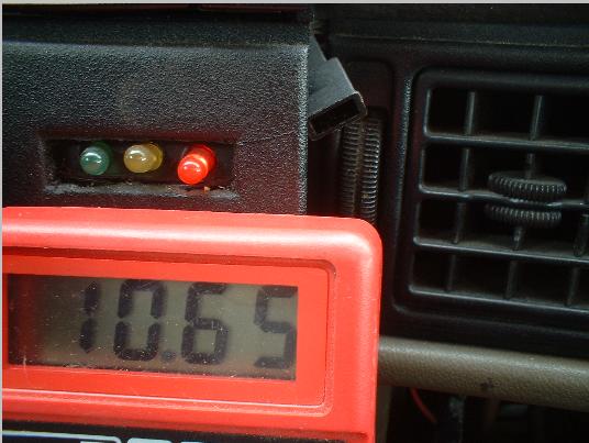

invece tenendo i fari accesi, il ventilatore alla massima velocità e il lunotto termico inserito la tensione scende a 11,00 volt (spia rossa accesa)
e mentre effettuavo la rilevazione è intervenuta la ventola del radiatore, facendo scendere la tensione a 10,65 V
tutto questo col motore al minimo perchè accelerando la spia rossa tendeva a spegnersi per lasciare posto a quella gialla Very Happy
spegnando tutti i carichi tutto torna come prima
e non è tutto... normalmente la luce verde si attenua con l'accensione delle luci di posizione, mentre con gli anabbaglianti si spegne lasciando acesa solo quella gialla, ebbene usando la sera gli anabbaglianti a volte arriva ad accendersi anche quella verde, segno appunto che quello della scarsa efficienza dovrebbe essere ormai un vecchio ricordo... almeno spero Cool
Detto questo... faccio un mea culpa, è doveroso, perchè ho lasciato che alcune modifiche provvisorie sono restate poi definitive negli anni e col tempo ricoperte da nastro isolante,
già mentre rimuovevo i cavi risultava evidente quanto alcuni di questi fossero "cotti" penso che continuando così prima o poi qualcosa avrebbe preso fuoco.
Ho fatto la prova che mi aveva suggerito Alfano e non risultano allo stato attuale assorbimenti (chiaramente dopo aver staccato l'orogio e chiuso le portiere)
Ora mi aspetta il lavoro di "riordino" dovrò rifare l'impianto stereo, rivedere come già detto l'impianto degli alzavetri facendo fare ai fili il percorso giusto, e tutte le applicazioni che avevo installato, tra le quali quella del pulsante per azionare manualmente la ventola del radiatore in caso di guasto del termostato.

Caspita che groviglio di fili Gianni! Shocked ti credo che avevi problemi! Very Happy Razz ma cosa avevi fatto? una piccola centrale elettrica? Razz scherzo Gianni Wink però effettivamente sono davvero tantissimi fili, sicuramente l'assorbimento era dovuto a questi...
comunque.... un pò di pulizia l'hai fatta Laughing spero che tu non abbia più problemi!

Tornando ai miei casini... il mio errore è stato aver usato fili dalla sezione non appropriata per il carico al quale sono stati destinati, o meglio, andavano bene all'inizio ma poi con le aggiunte di altri elementi si saranno surriscaldati e probabilmente stando stretti appiccicati a pressione nel nastro adesivo complice qualche massa saltata ci doveva essere una bella dispersione pari a quella di un grosso utilizzatore, iniziata leggera e col tempo aggravata.
Infatti questi impiantini erano piùttosto datati, te li elenco perchè so che ti interessa leggere queste cose:
- impianto di allarme autocostruito nel 1989 che teneva insieme: filo contatti porte, un positivo e un negativo, filo sotto chiave, filo luce di poisizione e le due frecce, filo abbaglianti, sirena e trombe bitonali... tutto questo aveva a valle te relè con altrettanti comolicazioni di fili, però spesi pochissimo e feci un impianto di allarme che mi ha pure salvato la macchina.
- impianto stereo con numerosi rattoppi
- impianto vivavoce (arcaico motorola 8700)
- modifiche varie
- alimentazione supplementare nel vano portaoggetti
- impianto per illuminazione supplementare (avevo l'esigenza di montare due fari sul portapacchi) e forse questo ha causato il problema
- tutte le spie utili e inutili sul cruscotto

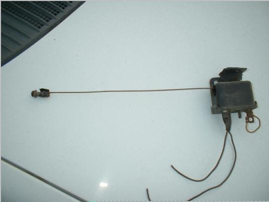

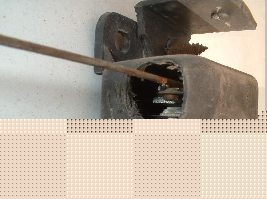

a proposito di allarme autocostruito quarda come avevo realizzato un sensore per le vibrazioni modificando un relè (d'epoca) per le trombe

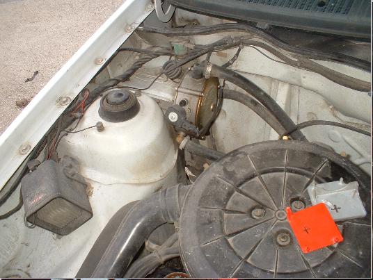

Sempre in tema di assorbimenti anomali... dopo che tutto sembrava andare per il meglio ecco che si ripresenta il problema! di sera, fari accesi, come inserisco il ventilatore ecco di nuovo "l'insufficienza ricaricatoria" Evil or Very Mad Rolling Eyes masochista più si scalda il motore e peggio va!
Quindi mi sono messo di buona lena analizzando tutti i componenti del vano motore, ho aperto anche il connettore principale dei fili, quella pallozza di plastica nera vicino la batteria, ottenendo solo piccole variazioni di tensione,
tensione che senza carichi collegati è di appena 12,5 volt. Tra l'altro prendendo buche per strada notavo qualche sussulto di energia in più (ricordate che ho lo strumento a led al quale faccio riferimento)
Toccando i cablaggi con la vettura in moto avvertivo solo piccole variazioni di tensione quando ecco il gesto risolutivo.... faccio pressione sul corpo dell'alternatore facendo attenzione a non toccare parti in movimento, quando vedo la tensione impennare a 13,5-13,7 v Shocked
Ma vaff.... mi è venuto spontaneo sbadato ecco cos'era che mi stava affliggendo. infatti è bastato stringere l'alternatore per sfruttarne appieno le potenzalità (è un 14 V 23/55 A) il tester mi dava 13,8 V affraid forse ero stato troppo timoroso di rovinare i cuscinetti sia della pompa dell'acqua che dell'alternatore? non è che la cinghia prima fosse poi tanto lenta. Mi sono spiegato così anche il perchè a motore caldo diminuiva il rendimento del'alternatore: la cinghia si allungava per effetto del calore e perdendo tensione e presa sulle pulegge. Altro che cavi difettosi No .
Chiaramente i benefici di questo ulteriore aumento di efficienza dell'impianto di ricarica si sono sentiti sul rendimento del motore, decisamente, ho fatto una salita diversamente dal solito... senza fatica Very Happy Questo motore si è ringiovanito... sembra avere davvero 7 vite cheers

Re: Male oscuro? problemi con l'impianto elettrico.
Messaggio  Skadett66 il Mar 30 Nov 2010, 01:20
volevo dare un altro contributo a questa discussione, il problema della ricarica insufficiente come si era capito era stato risolto, tuttavia dopo qualche periodo sono stato nuovamente afflitto da qualch eproblema del genere, questa volta però mi sono accorto subito che si trattava della trecciolina di massa che collega l'alternatore al motore, che non faceva presa saldamente sul perno che lo fissa proprio al motore (o perchè la staffa si era consumata oppure perchè il perno si era allentato) adesso è davvero tutto ok, vi allego questo breve video per farvi notare il comportamento della spia verde di quel piccolo accessorio che monitorizza lo stato dell'impianto elettrico di cui ogni tanto parlo, e che mi fornisce diverse informazioni piuttosto attendiibili.
All'accensione del quadro strumenti deve essere illuminata la spia gialla per dimostrare che la batteria è in uno stato di piena efficienza.
Durante il funzionamento del motore la spia verde che si illumina indica che la ricarica dell'alternatore è pienamente efficiente, man mano che si aggiungono i carichi (fari accesi, ventilatore, lunotto termico e ventola radiatore) tenderà a spegnersi fino a restare solo quella gialla accesa, ma fin qui tutto ok okey L'accensione della spia rossa, sia all'accensione del quadro strumenti che durante la marcia indica che la batteria è piuttosto scarica e ch ela ricarica è insufficiente, tutto l'impianto lavora con la tensione al di sotto del valore nominale.
Adesso che è tutto ok noterete la spia verde che si spegne al minimo per poi illuminarsi con le accelerate. Spesso ora questa spia rimane accesa sia al minimo che con i fari accesi di notte e che questa situazione mi permette di avere un'ottima visibilità notturna e incremento di prestazioni del motore rispetto a come ormai mi ero abituato... fiacco con frequenti perdite di colpi.
Numero di messaggi : 9106
