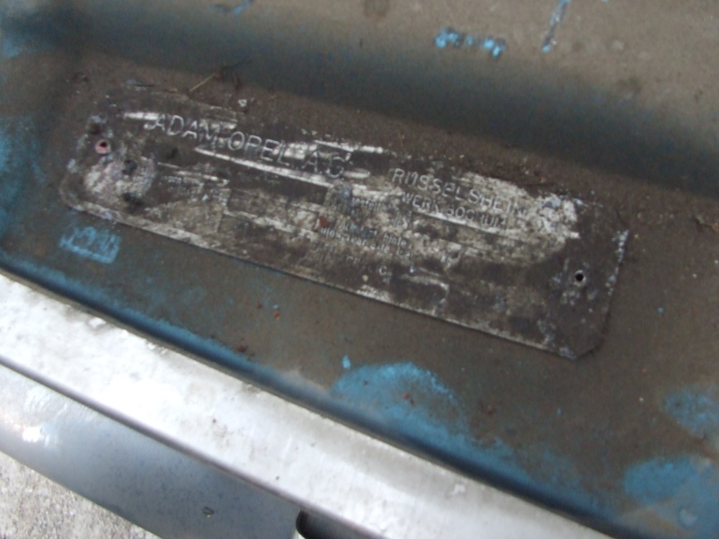

Re: Il Primo Kadettista B del forum!
Messaggio  Maabus il Mar 23 Set 2008, 22:06
[img][/img]
Ecco le prime foto della mia kadett cosa ne dite?
[img][/img]
[img][/img]
Maabus
Numero di messaggi : 84
Età : 33
Località : Potenza
versione : Opel kadett b coupè fastback del 1970,Bmw Z4 3.0i,Fiat Punto sporting,Fiat 500L.
...in passato : opel corsa...può bastare?
Data d'iscrizione : 14.09.08
Messaggio  Skadett66 il Mar 23 Set 2008, 23:18
Bellissima! specie nella 3^ foto, hai fatto bene a pubblicarle, anche senza ruote ha il suo fascino.
La mia era uguale alla tua tranne che per il disegno del montante posteriore, il vetro aveva un disegno più triangolare, non ho mai capito a dire il vero perchè ci fosse differenza tra le due versioni di coupè,
quanto alle prestazioni, se sei abituato al maserati, cosa posso dirti oltre al fatto che fosse una normale utilitaria che di coupè aveva solo il nome e la forma del padiglione più allungato, ma non è che ci fossero differenze a livello di prestazioni tra la berlina e la tua vettura,
a meno che non ti fosse capitata la kadett rally con forma identica alla tua, colorazione del cofano nero opaco ai lati della T (per T si intende il disegno del cofano) fari supplementari, strisce nere sui lati della carrozzeria e ovviamente un motore più spinto.
Rimane il fatto che guidare un'auto con molti anni sulle spalle è sempre emozionante, ricorda di fare molta attenzione nel percorrere le curve in velocità perchè potrebbe avere reazioni impreviste, una guida prudente mette al sicuro da ogni rischio,
guidarla a me dava un senso di protezione, forse perchè mi sentivo al sicuro protetto dalle sue robuste lamiere, e poi aveva un cruscotto tra i più belli che ricordi, mi sarebbe piaciuto averlo con contagiri.
Spero che nel frattempo tra un messaggio cancellato e un altro ti siano arrivate anche le gomme, aggiornami,
ciao, gianni
Messaggio  Skadett66 il Mar 23 Set 2008, 23:21
Dimenticavo... ora sono 2 le kadett targate salerno!
Messaggio  Skadett66 il Mar 23 Set 2008, 23:33
Osservando meglio le foto ho notato la gemma laterale sul parafango anteriore,
giusto per osservare, sia chiaro, non per criticare assolutamente, ricordo che le kadett b sono state vendute in italia prive di questo particolare, e che probabilmente sarà stato montato in un secondo momento dal proprietario, esattamente come feci io che avevo le gemme originali della kadett C che smontai dal relitto della macchina di mio padre e le montai sui parafanghi della mia B che ne era priva.
Ho guardato meglio anche lo stato della vernice... speriamo che con la pasta abrasiva si possa fare qualcosa, ma per caso è come se mancasse o fosse venuto via lo strato trasparente? Perchè in questo caso sarebbe un pò dura farla tornare a splendere, anche se non impossibile, invece quelle macchie di scolatura di benzina dovrebbero andare via senza problemi, io avevo una macchia molto più grande e marrone, ci volle un pò ma alla fine riuscii a eliminarla.
In bocca al lupo e non scoraggiarti mai
