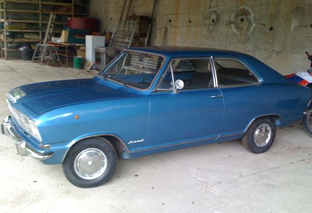

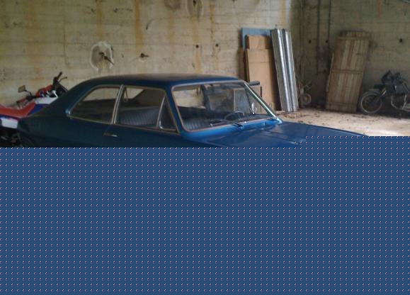

Foto della kadett B LS di Maabus
Messaggio  Skadett66 il Ven 24 Apr 2009, 16:01
Ecco le prime foto della kadett di Maabus che mi ha inviato via email.
in attesa di inserirle nel book fotografico del sito potete vederle in grandezza naturale ai seguenti link
http://www.kadett.it/documenti/img_0181.jpg
http://www.kadett.it/documenti/img_0183.jpg

Razz Molto bella la tua Kadett Maabus, complimenti sembra nuova

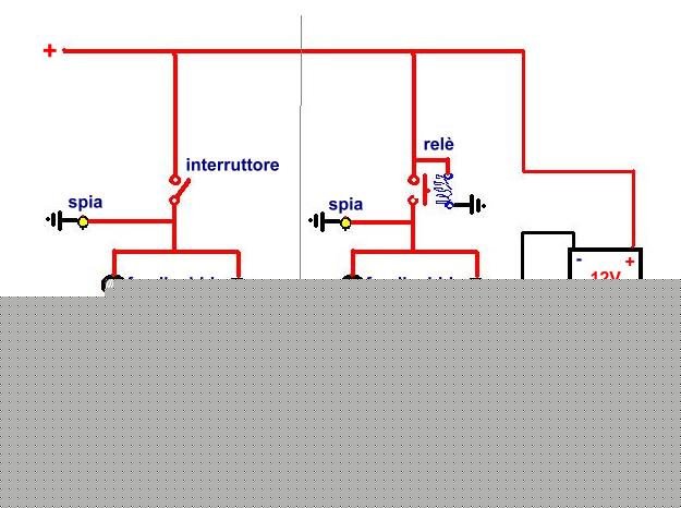

Messaggio  Maabus il Sab 20 Giu 2009, 12:29
Ciao ragazzi, ho appena montato alla mia kadett una coppia di fendinebbia tondi molto belli ma adesso vorrei farli funzionare.
Dietro ogni faro c'Ŕ un filo verde che andrebbe prolungato;
Adesso la domanda Ŕ dove collego questi cavi?posso montare un interruttore supplementare?

Messaggio  Skadett66 il Sab 20 Giu 2009, 13:27
Dando per scontato che la massa per la lampadina sia presa automaticamente fissando le staffe alla struttura metallica dell'auto, i fili uscenti da ogni faro vanno collegati al polo positivo della batteria attraverso un interruttore supplementare.
Bisogna considerare che poichŔ la corrente assorbita dalle lampadine Ŕ notevole Ŕ importante che l'interruttore non sia dimensionato per piccoli carichi, a meno che non si decide di usare un relŔ.
Per il collegamento dovrebbero essere collegati in maniera che funzionino quando il caso lo ricorra solo insieme agli anabbaglianti (infatti su alcune auto inserendo gli abbaglianti oppure le sole luci di posizione non Ŕ possibile tenere accesi anche i fendinebbia)
per˛ nulla impedisce che tu possa collegarli in maniera di accenderli indipendentemente dal resto dell'impianto di illuminazione.
Non sono a conoscenza di interruttori originali da applicare per i fendinebbia (presumo che esistano, anche se sicuramente rari) la tua vettura si presta al montaggio di un modello universale mediante staffa da applicare sotto la struttura della plancia (ti sconsiglio di rompere la mascherina sotto il gruppo degli interruttori, a meno che non sia giÓ forata)
ti consiglio in ogni caso di montare un interruttore con spia incorporata o separata per non dimenticare di spegnere i fendinebbia dopo l'uso.
questo Ŕ uno schema di collegamento sia se utilizzi un interruttore sia un relŔ
