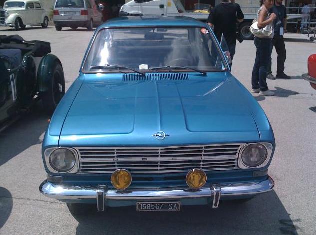

Messaggio  renato741 il Lun 10 Mag 2010, 11:56
Ragazzi oggi vicino casa mia ho incrociato una kadett b dello stesso colore di questa di maabus, ed aveva anche i due fari tondi gialli Smile ho pensato che fosse quella di Maabus, ma non credo proprio, mi sembra che la targa iniziasse con Sa 21... purtroppo non ho potuto seguirlo,ero su una strada provinciale... non sono sicurissimo che sia una coupè, l'ho appena intravista... strano, passo spesso da queste parti e non l'avevo mai incrociata... mi è sembrata anche in buone condizioni. Speriamo di riuscire ad acciuffarla prima o poi...
