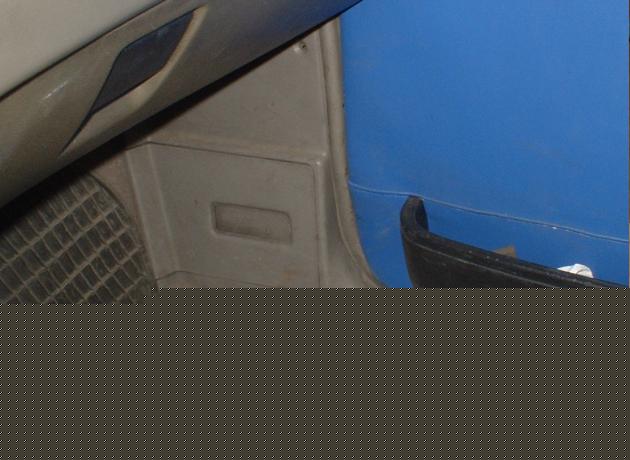

devi sapere che proprio nel passaruota anteiore destro, quello cioè al lato dei piedi del passeggero, c'è la centralina che comanda il sistema di chiusura centralizzata,
per accedere bisogna rimuovere il pannello dove è integrato il portalibretto dei tagliandi, e attaverso un foro di sezione quadrata molto ampio scorgi una vite che mantiene una staffa dove è ancorata la centralina.
Si tratta di una centralina piccolina, più o meno 8 cm di lunghezza per 4 di larghezza.

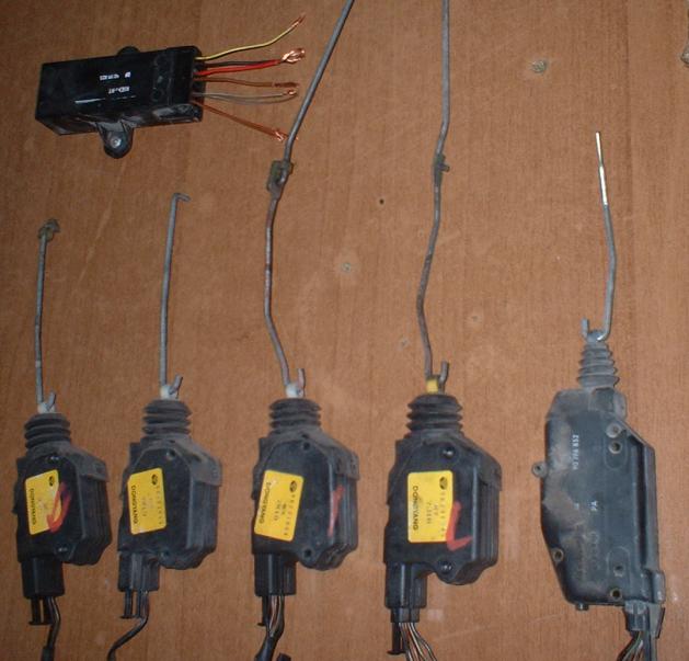

Ecco la centralina, quella in alto e le chiusure elettriche
va detto che i primi 4 motorini a partire da sinistra di questa foto sono stati prelevati da una daewo nexia, mentre il 5° a destra è originale opel, ma in entrambe le vetture il sistema è uguale, non avendo a disposizioe 4 motorini originali opel ho utilizzato quelli della nexia solo a scopo dimostrativo. In ogni caso u motorino daewo può essere montato su una opel kadett a patto di prenderlo completo di tirante. Per quello che ho potuto notare, il corpo del motorino è più corto rispetto a quello della kadett, ma la differenza viene compensata dal tirante di collegamento alla sicura che è più lungo. Perfettamente identici invece i buchi per il fissaggio.

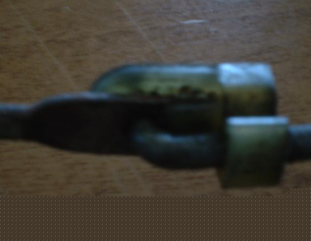

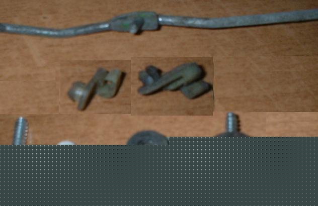

Qui sotto invce gli elementi per il fissaggio, vite e boccola di gomme con inserto in plastica che va inserita nella lamiera forata con lo scopo di ridurre il rumore e ammortizzare i colpi dati dai motorini durante l'azionamento delle sicure.
Nella foto è visibile anche il particolare inserimento del tirante del motorino con il leveraggio del sistema di chiusura e nel dettaglio gli inserti in plastica che trattengono le leve ed evitano che si sgancino accidentalmente.

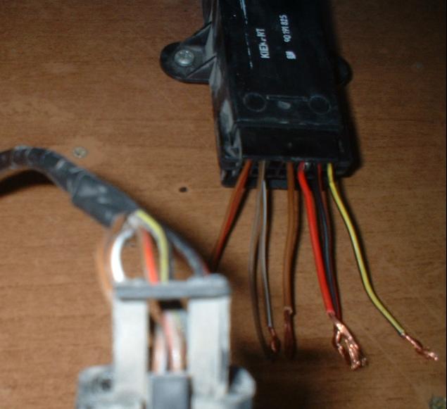

Passo alla descrizione del semplice circuito elettrico: La centralina ha 6 fili :
1)marrone/rosso - va collegato ai rispettivi fili uguali che si trovano sui motorini delle porte anteriori sia dx che sx
2)marrone/bianco - va collegato ai rispettivi fili uguali che si trovano sui motorini delle porte anteriori sia dx che sx
3)marrone - va collegato ad una massa
4)rosso - va collegato al positivo della batteria o terminale sempre alimentato (da proteggere con fusibile)
5)rosso/nero - va collegato ai rispettivi fili uguali che si trovano sui motorini di tutte le porte compreso l'eventuale terminale per la chiusura del portellone
6)giallo/nero - va collegato ai rispettivi fili uguali che si trovano sui motorini di tutte le porte compreso l'eventuale terminale per la chiusura del portellone
i motorini hanno:
quelli anteriori 5 fili corrispondenti ai numeri 1, 2, 3, 5, 6 manca praticamente il positivo del quale non hanno bisogno
quelli posteriori ne hanno solo due, il 5 e il 6.
descrizione del funzionamento: i terminali della centralina 3 e 4 (- e +) danno l'alimentazione al circuito, mentre i terminali 1 e 2 riconoscono la posizione delle sicure data dalla posizione dei motorini anteriori che dispongono di identici fili, importante è che questi fili ricevono un segnale negativo in base al quale fanno sì che i terminali 5 e 6della centralina (fili giallo/neri e rosso/neri) eroghino corrente invertendo la polarità in base all'apertura o chiusura a tutti i motorini.
Spesso i sistemi di inserimento degli allarmi con telecomando comandano la chiusura e l'apertura delle sicure dando impulsi negativi proprio sui terminali 1 e 2.

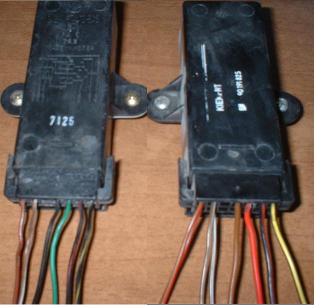

qui sotto due centraline a confronto, a sinistra quella della nexia e a destra quella della kadett, sono identiche trane per i colore di alcuni fili, il corrispettivo marrone di quello della kadett è nero sulla nexia anzichè marrone, e verde per il positivo invece che rosso.
sicuramente molte cose non le ho dette, fate domande sono a vostra disposizione
