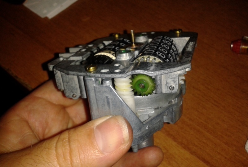

in questa successiva immagine invece potete vedere un rullino bianco a vite senza fine che gira in maniera solidale attraverso qualche ingranaggio con la cordina proveniente dal cambio e fa ruotare lentamente l'ingranaggio verde che a sua volta innesca il meccanismo di conteggio delle cifre
qui nel dettaglio vi spiego che la ruota dentata verde (A) e l'ingranaggio metallico (B) ruotano solidali insieme allo stesso asse sul quale sono imperneati, mentre le rotelline contenenti le cifre, pure imperneate sullo stesso asse degli ingranaggi, girano in maniera indipendente l'una dall'altra.
Nel mio caso il guasto era dovuto alla rotellina B che non era più solidale col perno, girava a vuoto e quindi non in grado di far muovere le cifre. Tra l'altro l'ingranaggio B è quello che permette l'avanzamento simultaneo del contachilometri parziale.
come ho potuto risolvere il problema? neanche io so come ci sono riuscito ma ora cerco di spiegarvi cosa ho fatto che alla fine ha fatto sì che la rotellina tornasse ad essere incastrata con il perno... Così come la vedete in foto è praticamente inaccesibile (sarebbe bastata una goccia di attack probabilmente a saldarla ma non c'era spazio sufficiente) così l'unica cosa da fare era cercare di far scorrere il perno in un senso o nell'altro nella speranza che in qualche punto la ruota si incastrasse quindi dovevo in qualche modo avere accesso al perno o alle rotelline.

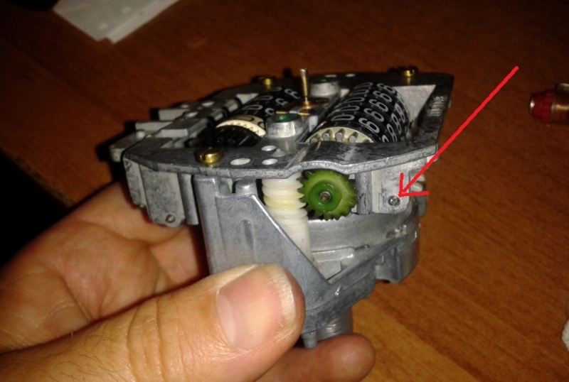

Per dare via libera al perno bisogna svitare le due viti come indicato nella foto sotto e l'altra vite che si trova dall'altro lato, nella successiva immagine si vede completamente il posizionamento delle viti. Un consiglio è non rimuovere completamente le viti, ma allentarle fino dove possibile lasciandole avvitate di un solo giro/giro e mezzo così da non avere troppi problemi col rimontaggio del coperchio dello strumento (durante il rimontaggio occhio solo al ripoizionamento del perno della vite bianca senza fine che potrebbe impedire l'esatto allineamento degli elementi e l'impossibilità di riavvitare il tutto.
Bene... non so cosa sia avvenuto ma ho provato a sfilare facendo leva con la lama di un cacciavite, esattamente come avevo fatto per l'ingranaggio verde, vicino alla boccola di ottone il perno dendeva ad uscire fuori con una certa resistenza, l'avrò estratta di circa mezzo centimetro quando mi sono reso conto che la rotella di alluminio, quella incriminata che non funzionava, era tornata solidale con il perno stesso, quindi invece di continuare ad estrarre ho spinto al suo posto il perno con la boccola e per miracolo la rotellina di alluminio è rimasta solidale con tutto l'asse!
