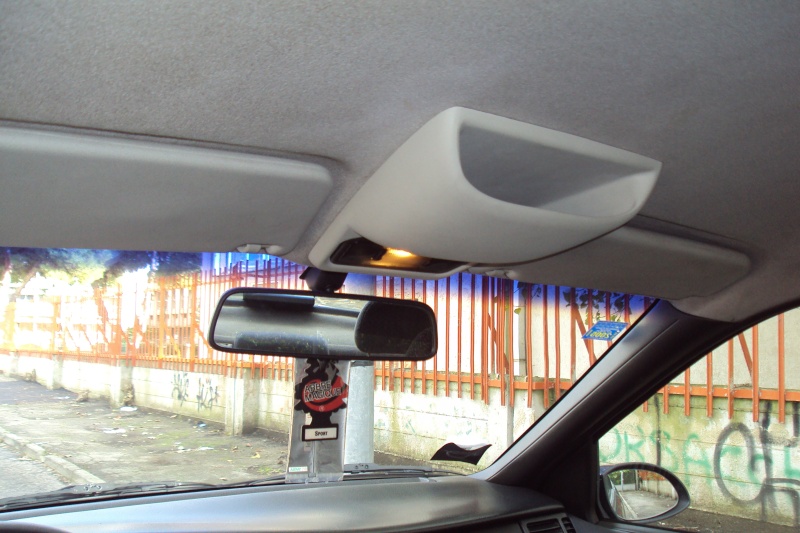

Ecco l'upgrade che ho effettuato da un pò di tempo...Portaocchiali originale Opel!Davvero fantastico ...recuperato da una Corsa in demolizione per un paio di €!Che ve ne pare?
