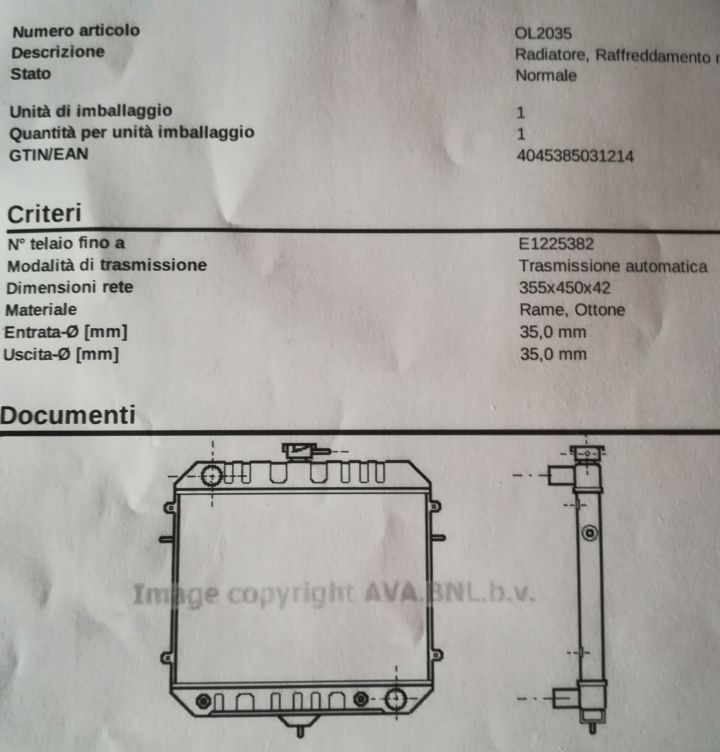

metto qui il disegno di quello che dovrebbe essere il modello esatto per le auto provviste di cambio automatico
