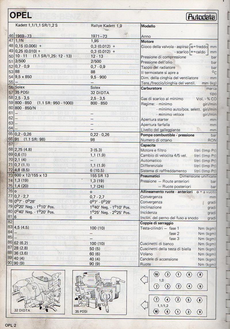

Buongiorno, conoscete le coppie di serraggio testa? finalmente posso procedere al rimontaggio!
davide86- Numero di messaggi : 34
Data d'iscrizione : 27.10.13
Re: battito in testa
la coppia di serraggio è 4,5 come puoi evincere da questa immagine presa dal manuale Autodata presente sul sito e che per comodità ti allego qui sotto, in fondo alla pagina c'è anche l'ordine di serraggio delle viti (vedi la sequenza in basso 1,1 e 1,2, non la prima che è riferita al 1900)
se ti interessano altri dati o altri manuali questo è il link http://www.kadett.it/manuali.html
Grazie mille anche per la rapidità con cui mi hai risposto. Cosi stamane ho montato la testa e ho fatto partire il motore che pare gira bene ma devo ancora finire di montare altri pezzi per poterla provare su strada.
