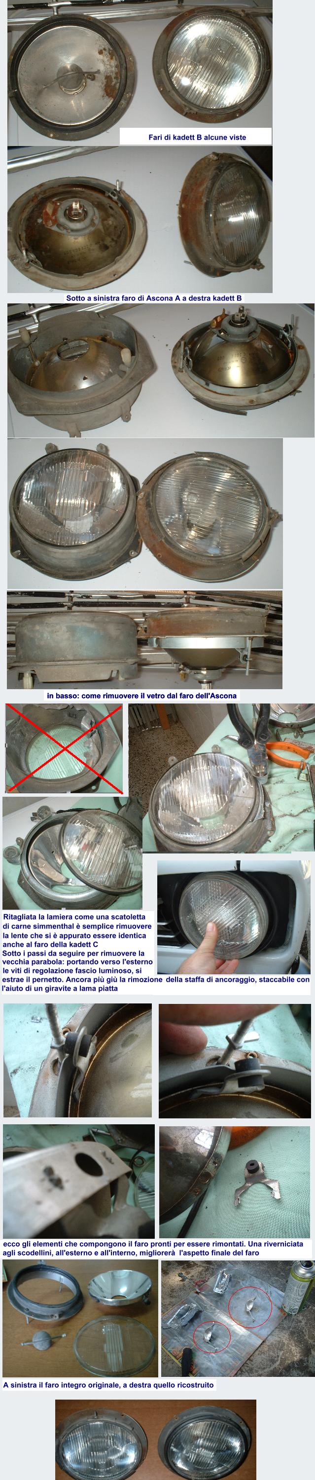

Ciao,
avevo un faro della mia kadett B rotto, apparentemente non sembrava perchè sulla cornice era stata incollata una lente di un'altro tipo di faro, forse fiat, ma una volta smontata la cornice di quello originale rimaneva solo il telaio e la parabola ormai arrugginita.
Dove recuperarne uno nuovo? Per fortuna avevo conservato in questi anni un paio di vecchi fari di Ascona A, li ho confrontati con quelli della B e pur essendo diversi per sistema di montaggio e forma del telaio ho visto che la lente era uguale, così come la parabola (per fortuna in buono stato) solo che cambiava il sistema di attacchi della regolazione, ma aveva le stesse predisposizioni di quelle della B. Quindi senza perdermi d'animo ho cercato di rimuovere la lente dal faro dell'Ascona, compito non semplice perchè incastrata tra due lamiere saldate in più quella esterna avvolgente il bordo della lente, quindi dopo aver inutilmente tentato di far uscire la lamiera interna accartocciandola, ho provato ad allargare quella esterna, però facendo leva col cacciavite ho spaccato una prima lente... peccato! Come fare? non potevo rischiare di rompere l'altro faro a disposizione, quindi con un pò di attenzione ho estratto la lamiera e strappata con le pinze per un lembo per poi tagliarla come si fa per le scatolette di carne in scatola. Rimossa finalmente la lente sono passato alla parabola, molto più semplice,
un pò di attenzione nel rimuovere le piccole staffe di ancoraggio dalla parabola del faro della B perchè servono integre per rimontarle sulla parabola dell'ascona, la figura rende meglio l'idea.
Una volta a disposizione gli elementi utili per il rimontaggio, telaio integro, parabola, scodellino e lente, prima di iniziare ci vuole una bella pulita, la lente è meglio approfitare che è smontata per un lavarla per bene, più delicata è la parabola, meglio usare acqua e shampo, con uno straccetto morbido senza sfregare troppo e risciacquare; strofinando troppo si può rigare l'effetto riflettente della parabola ed è assolutament sconsigliabile l'uso di sostanze abrasive, la cromatura verrebbe via con nulla, come una vernice con l'effeto di un diluente,
ho già fatto questa esperienza.
Un cenno su alcuni esperimenti che ho fatto in passato per tentare di recuperare parabole opacizzate: per sostanze abrasive ripeto... da evitare, mentre l'utilizzo di quelle vernici ad effetto cromante che spesso vediamo nei negozi brico è migliorativo se adoperato su parabole ormai compromesse, ma peggiorativo se adoperata su parabole quasi perfette ma con piccole zone vaiolate. Questo perchè il grado di riflettenza (cioè l'effetto specchio) è inferiore a quello di una vera cromatura, e non è neanche all'altezza dell'effetto riportato di solito sul tappo della bomboletta. E poi non mantiene nel tempo. L'uso di questa vernice invece è OTTIMO per ridare lucentezza alle parabole dei fanali.
La soluzione migliore sarebbe farle ricromare da unn professionista, bisogna valutare il costo della manodopera e il costo di una parabola o di un faro nuovo per apere se ne vale la pena.
Tornando al nostro faro, è consigliabile spruzzare un pò di quella vernice cromante, oppure semplice alluminio o argento, sugli scodellini, sia dalla parte esterna che quella interna, questo per conferire al faro un migliore aspetto, come se fosse nuovo, infatti l'immagine scura dell'interno dello scodellino si rifletteva ingrandita sulla parabola, facendola apparire annerita, se riverniciati invece la parabola mantiene il suo aspetto argenteo .
Visto che ci siamo perchè non dare una ripulita anche all'altro faro, quello sano? Per farlo è semplice, si deve togliere solo la parabola mentre lalente può stare al suo posto.
Come smontare la parabola è stato già descritto, le immagini possono darne un'idea.
Alla fine il faro ricostruito sembra addirittura più nuovo dell'altro. Una bella soddisfazione, oltre aver recuperato un pezzo a costo zero, anche quello che a volte non è sempre inutile conservare le cose

Ciao Carmelo, benvenuto,
Recuperare una parabola infatti non è semplice, nel migliore dei casi se è solo opacizzata se provi a lucidarla rischia di annerirsi e venire via come una vernice, se poi presenta segni di corrosione e la parte lucida è sollevata dalla ruggine allora ha vita breve.
Sai quando un ripristino può apparire miracoloso? Quando si ha a che fare con una parabola completamente arrugginita, gli spruzzi diverse mani di quella vernice al cromo facendo attenzione di non toccarla con le dita... se la vernice è buona si può avere un risultato esteticamente miracoloso, ma rimane il dubbio sulla durata della brillantezza della vernice.
Piuttosto peccato che quando rottamai l'Ascona non recuperai i fari che avevo montato, erano davvero perfetti, quelli che ho usato adesso erano quelli che furono sostituiti e presentavano con qualche imperfezione. Ma non avrei certo immaginato che qualche anno più avanti mi sarei dedicato alla cultura e alla passione per le opel, già rottamavo l'Ascona perchè non potevo permettermi l'assicurazione e il bollo così alti

Sì è decisamente più soddisfacente il lavoro se parti da una parabola ossidata...anch'io mi sono cimentato su diverse parabole in vario stadi o di deperimento e quella appena alterata è quella che frustra di più anche perchè ad ogni operazione hai l'impressione di peggiorare le cose. L'deale sarebbe lucidarla a specchio farle fare un bagnetto leggero in cromatura ma è molto difficile trovare chi ti fa un lavoro così piccolo e per pochi soldi ....da noi c'è solo uan grossa cromatura a rovereto ma i lavori soo molto costosi ed è necessario accumulare molta roba!
