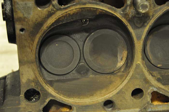

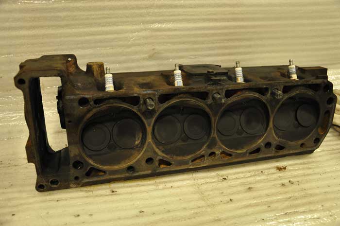

Ma cominciamo per ordine. L'altro mese abbiamo smontato la testa per spedirla da un preparatore tedesco che ha veramente le palle quadrate, cioè il signor Risse che probabilmente più di qualcuno di voi lo conosce avendo visto su youtube le sue Kadett coupe da gara col 2.4 16v (parliamo di 320cv!). Per capirsi, è' lui che si è "inventato" le nuove teste a 16v per i motori CIH tagliando letteralmente le teste dei 3.0 24v delle Omega e Senator.
A lui la mia devozione
ecco la testa originale smontata
ed ecco la stessa testa completamente lavorata
Valvole 41/46 (al posto delle 40/45) alleggerite, lucidate e con stelo "snellito" e guide valvola in bronzo,
punterie meccaniche, molle valvola sportive, condotti aspirazione e scarico lucidati ed allargati, Camme asimmetrico 308°/316°. Adesso mancano solo i bilanceri della Imotech, che però sono molto cari, devo vedere a cosa dare la precedenza tra le tante altre cose da prendere...
