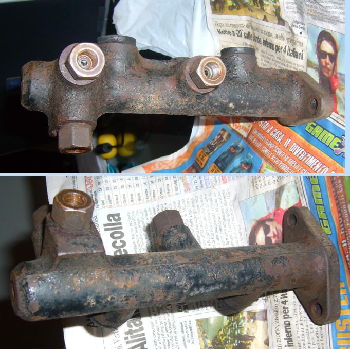

Ciao ragazzi sto avendo difficoltà ad inserire nel mio post le foto della pompafreni rotta, qualcuno di voi può fornirmi un suo indirizzo email.
Potrei mandarle ad uno di voi che poi provvede ad inserirle online.

ecco l'immagine della pompa dei freni
non ti prometto nulla, ma vedrò di fare qualcosa, ciao

Maabus sabato mattina ho cercato "dal vivo" ma non ho trovato nulla, su ebay ne ho visto qualcuna ma di versioni successive,
ho contattato il venditore che mi ha detto che potrebbe andare, secondo me invece no perchè dalla foto si vedono alcune differenze dalla tua, è evidente poi la predisposizione per il servofreno.
Non ho esperienze di adattamento tra un tipo di pompa dei freni e l'altro per cui al momento non saprei consigliarti.

Gianni, per mia curiosità, dove vedi la predisposizione del servofreno?
A me sembra di vedere i due fori grandi del serbatoio (doppio circuito frenante) e i 3 fori piccoli per i 3 tubi (1 posteriore 1 ant. sx 1 ant. dx).
Quandi non vedo altre uscite entrate....
Insegnami
grazie

Ciao Fabio, ovviamente la predisposizione è riferita alla pompa dei freni mostrata su ebay, non mi riferivo a quella di maabus mostrata in foto,
nella risposta non ho messo il link per non mandare in confusione e involontariamente spingere Maabus a un errato acquisto, però per la tua curiosità... questo ed altro
http://cgi.ebay.it/ws/eBayISAPI.dll?ViewItem&item=310116261255&ru=http%3A%2F%2Fshop.ebay.it%3A80%2F%3F_from%3DR40%26_trksid%3Dm38%26_nkw%3D310116261255%26_fvi%3D1
La predisposizione dovrebbe essere quell'anello tondo (ovvio... è tondo perchè anello ) che si vede dietro i due attacchi che fissano la pompa alla vettura.
Fabio... è tanto che non ne smonto una, quindi potrei essermi sbagliato, spero mi perdonerai se ho detto una castroneria
Dalle foto che mi ha mandato Maabus non riesco a vedere se esiste quel tondo, sembrerebbe di no

Si dell'anello non ho fatto caso, comunque la pompa per kadett b, questa del link, potrebbe andare bene.... Hanno anche riporatato i numeri di riferimento. Ciao carissimo...........

Girando nuovamente su ebay mi era sfuggita questa inserzione
http://cgi.ebay.it/POMPA-FRENI-AP-OPEL-ASCONA-C-KADETT-B-D-1967-1988_W0QQitemZ200235556686QQcmdZViewItemQQptZRicambi_automobili?hash=item200235556686&_trksid=p3286.c0.m14&_trkparms=66%3A2%7C65%3A10%7C39%3A1%7C240%3A1318
Bisogna vedere se la foto è indicativa oppure no perchè nei dati dovrebbe rientrare quella di maabus, ma la forma della pompa non sembrerebbe.
Per curiosita chiederò anche a lui

Comunque, ho visto che si trova nuova in Germania. L'unica cosa e' i prezzo che equivale ad una pompa di una maccbina moderna.
Si parla di circa 190 euro............. + spese di spedizione. (altra 10/20 euro)
USATA 1 EURO !!!!!
http://cgi.ebay.de/Opel-kadett-B-Hauptbremszylinder_W0QQitemZ140294840232QQcmdZViewItemQQptZAutoteile_Zubehör?hash=item140294840232&_trksid=p3911.c0.m14&_trkparms=72%3A1229%7C66%3A2%7C65%3A12%7C39%3A1%7C240%3A1318
Nuova 195 euro (hanno sia il modello con e senza servo)
http://cgi.ebay.de/ATE-Hauptbremszylinder-OPEL-KADETT-B-1-1-1-1-S_W0QQitemZ270300233882QQcmdZViewItemQQptZAutoteile_Zubehör?hash=item270300233882&_trksid=p3286.c0.m14&_trkparms=72%3A1229%7C66%3A2%7C65%3A12%7C39%3A1%7C240%3A1318
Nuova 190 euro (Kadett A e Kadett B senza servo e con un solo serbatoio gia' fornito)
http://cgi.ebay.de/Hauptbremszylinder-Opel-Kadett-A-Oldtimer_W0QQitemZ260342372637QQcmdZViewItemQQptZAutoteile_Zubehör?hash=item260342372637&_trksid=p3286.c0.m14&_trkparms=72%3A1229%7C66%3A2%7C65%3A12%7C39%3A1%7C240%3A1318
Altre pompe al momento non le trovi. Quella usata devi revisionarla e quindi non ti conviene, allora tieni la tua.
Le altre 2 vanno, non bene ma benissimo, purtroppo il costo e' questo.
Ti sconsiglio caldamente di comprare una rimanenza di magazzino in quanto ti perderebbe dopo pochi mesi (il ferro interno della pompa ha creata una patina di ossidazione che ti danneggerebbe i gommini interni)
E' tutto!!!!!!!!!!

Anche io penso che la cifra sia alta, presumendo la possibilità di reperirla presso qualche rivenditore in provincia.
In ogni caso aspetta perchè ho ancora un paio di ricambisti da visitare, ti farò sapere se la riesco a trovare.
Mi viene in mente adesso un'altro ricambista a Sava (TA) puoi scrivergli gioiaricambi@libero.it e chiedere se ne ha disponibilità
Quando gli scrivi inserisci nell'email il link della tua pompa dei freni che è questo
http://www.kadett.it/documenti/pompa%20freni%20kadett%20b.jpg
così potrà rendersi conto meglio.
In caso positivo o di dubbio (mi pare che ti diletti di tanto in tanto ad andartene in giro ) puoi sempre farti una bella passeggiata portandoti dietro il ricambio originale, se il prezzo è vantaggioso... anche se presumo sono almeno un paio di ore di macchina.

ho appena contattato un signore che ne ha una usata ma in buone condizioni e vorrebbe 40 euro.
Quella che serve a me è il modello senza servofreno giusto?.
Comunque gli ho chiesto gentilmente, di inviarmi delle foto per poterla confrontare con la mia...stiamo a vedere.

Secondo me il fatto che sei riuscito, o siamo risuciti, a trovarla ad un prezzo di mercato, dovresti ritenerti molto fotunato.
Ciao, fabio
Col tempo imparererai molte altre cosa oltre alle tante che gia' sai.
Collezionare una veterana, soprattutto straniera, costa qualche piccolo sacrificio soprattutto se viene comprata in condizioni non piu' che buone.
Purtroppo il problema della pompa non te lo risolvono gli altri, non pensare che se trovi una giacenza di magazzino la paghi tanto di meno e poi funzioni bene. Come gia' ti ho detto, internamente il cilindro di metallo tende ad ossidarsi con gli anni se non utilizzato.
Ciao, fabio

perdonami ma non ho capito a quale pompa ti riferisci, quella da 190 euro o quella che avrei trovato io a 40 euro?
il prezzo della prima non mi sembra molto allineato con il mercato...

Abbiamo replicato insieme, la mia risposta non si riferiva a quella di 40 euro che e' stata scritta probabilmente insieme.
Scusami ma sono una persona molto schietta e sincera.
Considera che la tua pompa non e' come qualla della 500 ma come una di una macchina moderna (e' per doppio circuito frenante 2 serbatoi per liquido) .... Non penso che esista qualcosa di nuovo a meno di 150-200 euro.
Personalmente non rischierei la vita con ogetti usati e/vecchi di 20/30 anni.
Se monti un oggetto usato quanto ti dura? Considera anche le spese di manodopera.
ciao, fabio
ciao, fabio

Ciao Maabus, mi confermi che i freni sono ok? anche quelli anteriori?
Sono felice che tutto procede bene e che vogi al termine del restauro,
salutoni
salutoni
Re: Il Primo Kadettista B del forum!
I freni sono ok finalmente, adesso sto aspettando che arrivino le testine dello sterzo e poi si corre dal carrozziere!
