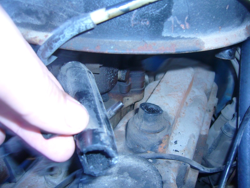

e questo strano tubicino a cosa serve?
[img][/img]

ciao,dopo il bagno è migliorata già tanto! si hai individuato correttamente filtro olio e vaschetta liquido freni... il filtro olio devi vedere con la chiave apposita se riesci a svitarlo,penso che si sarà incollato un pò... i fusibili se non sono rotti puoi anche non sostituirli,anche se costano poco per cui la sostituzione potrebbe anche essere una buona idea.
il cavetto dovrebbe essere una massa, ed il tubicino probabilmente serve per i vapori di ritorno...comunque tra poco si faranno sentire gli esperti...
Il radiatore l'hai smontato? sarebbe meglio toglierlo pulirlo,magari facendovi entrare acqua dentro con un tubo di gomma in modo da farlo pulire per bene, sicuramente uscirà acqua di colore arancio...poi lo rimonti e metti acqua nuova mista ad antigelo 1-2 litri di antigelo puro vanno bene.
per la batteria devi vedere tu se ci sta nello spazio,come dimensione,se non è proprio molto più grande dovrebbe andarci,l'importante è che abbia i morsetti + e - uguali come la tua, cioè ad esempio + a destra e meno a sinistra guardandole dallo stesso lato,ciao

Il tubo rotto è quello del recupero dei vapori d'olio ti consiglio di ripristinarlo eviterai di sentire odori di combustione nell'abitacolo
