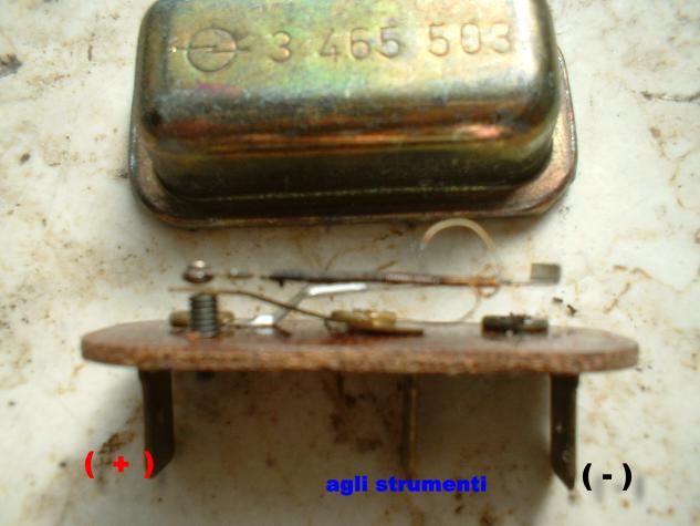

a me è successa una cosa simile con la kadett C, senza avere fumo negli strumenti, ma con la lancetta dell'acqua che è arrivata alla zona rossa
Alla fine però l'anomalia è risultata essere nello stabilizzatore di tensione posto dietro il pannello strumenti, che quando si guasta o non fa funzionare gli strumenti oppure ne altera le misurazioni.
Per esempio, e cerca di farci caso anche tu, contestualmente all'aumento della temperatura anche il livello carburante risultava essere nettamente superiore a quello realmente nel serbatoio, me ne sono accorto in quei rari momenti in cui per qualche istante tutto tornava a funzionare normalmente.
Ora... non so se anche la tua auto ha lo stesso sistema della kadett C, prova a vedere se hai questo tipo di capsuletta
questa ovviamente è stata smontata. Non ho mai sperimentato quella modifica che si trova in rete che trasforma lo stabilizzatore da eletromeccanico a elettronico perchè riuscii a procurarmi un'altro stabilizzatore funzionante.
